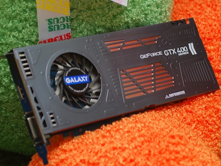

隨著繪圖效能不斷提高,近年效能級繪圖卡大多也採用 Dual Slot 或以上設計,對於採用細小機箱,或是主機板擴充接口不足的用家來說甚感不便。為此, Galaxy 為 GeForce GTX460 繪圖卡推出首款僅採用 Single Slot 版本的 GTX460 Razor ,雖然改用 Single Slot 設計,但透過大面積均熱板散熱器維持穩定,讓系統升級空間更大。
首款採用 Single Slot 設計的 GeForce GTX460

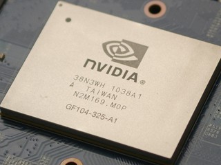

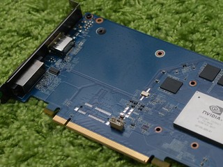

圖為 Galaxy 推出的 GTX460 Razor 繪圖卡,是目前市場上唯一一款採用 Single Slot 的 GeForce GTX460 ,採用 GF104 繪圖心,內建 336 個 CUDA Core ,核心時脈為 675MHz , Shader 時脈為 1350MHz 。由於採用 Single Slot 設計關係,繪圖卡需要為散熱風扇預留空間,因此 PCB 較公版的 GTX460 長,長度達 267mm 。

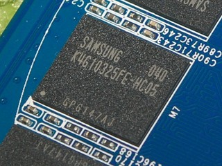

繪圖卡為 1GB 容量版本的 GeForce GTX460 ,搭載 8 顆 Samsung K4G10325FE-HC05 -0.5ns GDDR5 記憶體顆粒,介面為 256bit ,記憶體時脈為 3600MHz 。

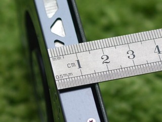

從外觀所見, Galaxy GTX460 Razor 繪圖卡體積纖薄,厚度僅得 14mm ,因此並不會佔用其他擴充接口。不過較特別的是 PCB 上刪掉 SLI 接口,因此, Galaxy GTX460 Razor 繪圖卡並不支援 SLI ,較為可惜。

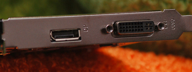

同時, 繪圖卡在端子部份亦較公版略有分別,只提供 1 個 DVI 和 1 個 Display Port 接口,反而較多用家使用的 HDMI 接口則需要透過轉接器才能支援,但廠商目前只附送 DVI 轉 VGA 轉接器,因此 HDMI 用戶需要自行配置。

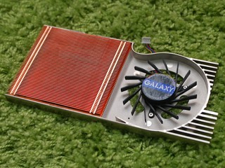

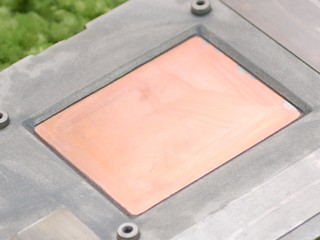

拆下散熱器後,可看到散熱器採用大面積的純銅均熱板散熱板,而且鰭片均銅質製,以加強散熱效能,可看到 PCB 需要較長主要是為了在 Single Slot 下為散熱風扇騰出空間,不過用家需要注意,由於繪圖卡左方未有設出風位,設於左方的風扇會把氣流吹向均熱板進行散熱,但熱空氣會吹回機箱之內。
據測試結果顯示,雖然繪圖卡採用 Single Slot 設計,但透過銅底的均熱板散熱,其散熱效能未有減低,即使在 100% 負載下,風扇以 65% 轉速運作核心也只有約 70°C ,而且散熱器亦覆蓋記憶體顆粒,但建議加厚記憶體覆蓋面或加入散熱貼令接觸面更貼近。同時用家要留意,由於散熱器外殼採用鋁面設計,因此要小心燙手,但不代表其散熱能力不足。
 Galaxy GTX460 Razor Galaxy GTX460 Razor
( 左 ) 採用「 GF104-325-A1 」繪圖核心 ( 右 ) 搭載 Samsung -0.5ns GDDR5 記憶體顆粒
( 左 )PCB 為散熱扇風騰出空間   ( 右 )Galaxy GTX460 Razor 繪圖卡僅厚 15mm

Galaxy GTX460 Razor 繪圖卡採用純銅均熱板散熱器

繪圖卡提供 1 個 DVI 和 1 個 Display Port 輸出端子
