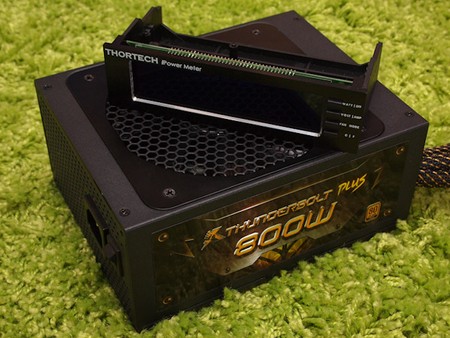

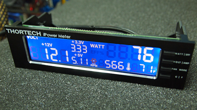

電源器最大的賣點是附送一組 5.25 " 前置面板,能夠即時顯示電源器的工作狀態包括溫度、電壓、每路輸出的電流、功率以及轉換效率,遠較獨立採用萬用錶、電源計量器等監察方便,同時亦可以強制全速運行電源器的散熱風扇,令用家能夠在超頻等高負載應用時提升電源器的穩定性,間接為平台榨取更多超頻空間。

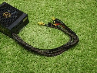

外觀方面, GeiL Thortech Thunderbolt Plus 800W 採用磨砂質感的黑色表面,風扇罩亦與外殼一體化,減低獨立風扇罩產生諧震的機會。值得一提的是電源器基本的線材長達 60CM ,即使用家採用大型機箱亦未必需要加上會減低供電穩定性的延長線接駁,電源器亦採用 Cable Management 設計,用家能夠自行接駁所需線材,方便整理。
Geil TTB 800WGeil TTB 800W
電源器的基本線材長達 60CM ,同時提供 Cable Management 供用家管理其他未必需要連接的線材

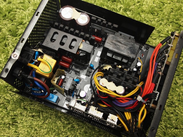

電源器內部設計上因為 +5v 及 +3.3v  另外透過 DC to DC 的方式將 12V 作二次降壓,因此電源器主體基本上彷如一隻超高電流的 12V 與及 5V Stanby 變壓器,一來節省不少內部空間、二來總轉換效率亦因此提高。值得一提的是 +5v 及 +3.3v 的轉換元件並非置於主 PCB 上,而是與位於與 Cable Management 接口同一塊 PCB 上,對於週邊接頭較多採用的 +5v 及 +3.3v 而言此舉能夠減低干擾,同時亦能明顯減少連往 Cable Management 接口的線材。

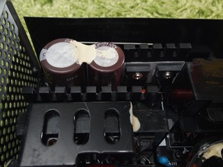

用料方面, AC 輸入端方面用上不少 X 、 Y 電容作前級濾波,而整流後的高壓直流則由 2 顆日本 NCC 的 450V 電容濾波,而輸出電容亦混合採用 NCC KY 電解電容以及 Sanyo SEPC 固態電容平衡容量以及高頻濾波表現。

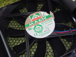

散熱方面採用一把 13.5CM Dual Ball Bearing 風扇散熱,同時亦會因溫度而自動控制轉速。可以見到的是因為上下橋部分,所有晶體管未見有採用大型散熱片,由此可見廠方對此電源器的效率有十足信心,因為越高效率會直接減低廢熱輸出。

(左)採用 2 顆日本 NCC 的 450V 電容濾波(右)風扇尺寸為 13.5CM

雖然附送的前置面板未必能在準確度上與專業應用的萬用錶、電源計量器等比較,但可見得廠方照顧主機並非裸跑,但仍想得知電源器工作狀況的用家需要,亦應記一功,然而若能為前置面板強化功能例如增設電源器風扇除全速以外的微調,相信會更具實用性。
