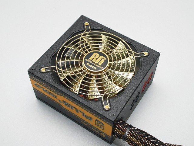

香港用戶或許對「 High Power 」品牌感到陌生,但不少玩家現在使用中的玩家級電源供應器,很可能就是出自「 High Power 」之手,這家由 OEM 、 ODM 積極轉營品牌事業的大廠,正式由 Microworks 代理並進入香港市場,首波攻勢推出高性價比 80 Plus Gold 1200W 、型號「 HP-1200-G14C Gold 」高階電源供應器,用料、造功與定價冠絕全場。
高性價比 80 Plus Gold 之選
對於 High Power 您可能感到陌生,但不少玩家級品牌推出的電源供應器均可能出自它的母公司 Sirtec ,多年來所累積的高階電源供應器設計及代工經驗,近年積極發展自家品牌,最近正式命任 Microworks 作為港澳區代理,首款引入是它 80Plus Gold 系列的 1200W 電源供應器,型號為 High Power HP-1200-G14C GOLD 。
High Power 1200W
High Power HP-1200-G14C GOLD 達成在 AC to DC 轉換效率在 20% 、 50% 和 100% 負載下分別能達到 87% 、 90% 、 87% 或以上的標準,這是在 110V 上測試的結果,如果轉換成 220V 的話轉換率將進一步提升,能達至 80Plus Gold 擁有高節能省電的表現,為閣下的錢包省錢外,在轉換時更減少熱力排放,減少對機箱溫度負荷,同時亦能讓散熱風扇轉速更慢更安靜。
額定功率為 1200W ,最高迅間值峰為 1380W ,採用 4 組 12V 模組設計,有效將處理器、顯示卡及週邊產品分散負擔,相較市面其他高功率 1200W 產品, High Power HP-1200-G14C GOLD 產品較為短小,全因 High-Power 採用了較多整合功能元件,雖然價錢較昂貴但卻令它對機箱的相容性大大提升。

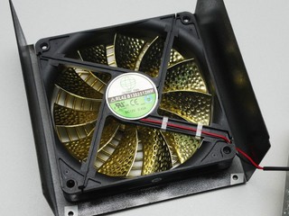

散熱風扇的扇葉採用斑點狀設計,提升風流量,而較為特別的是風扇會於關機後持續運作 2 分鐘以排走餘熱
「高爾夫球」扇葉設計

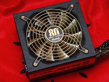

外觀方面,最明顯見到電源器的長度較一般在市面上見到的高輸出電源器為短,這是為了減少線材出現的電阻性,令產品減少電源損耗提升,較長的連接則採用模組式線材,外殼採用帶沙黑表面設計,風扇罩 13.5cm 風扇扇葉採用電鍍金色,突出電源器通過 80 Plus Gold 認証。
金色的風扇直徑採用著名的「高爾夫球」扇葉設計,它是根據空氣動力流動過表面時,能減少產生亂流,道理和「高爾夫球」的設計為減少風阻相同,同樣設計更用於青馬大橋上的鋼索上,減低扇葉產生的亂流的結果,是直接提升同轉速下的風流量,風扇不需要太高的轉速已能達至一般風扇的散熱效果。

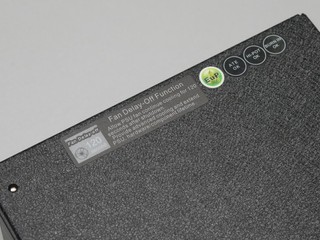

為了令產品壽命進一步提升, High Power 加入了如 Turbo 跑車的 Turbo Power 設計,一般來說當關機時,電源供應器的風扇會立即停止,但內部電能完全消失,會變熱力消耗掉,由於風扇沒有運作,模組內的元件溫度會突然標高。
為此, High Power HP-1200-G14C Gold 的控溫模組設有 Delay Fan Off 機制,在系統關機後仍會轉動 120 秒,把尚存於內部的熱能帶走,此設計可提升元件壽命及可靠性。

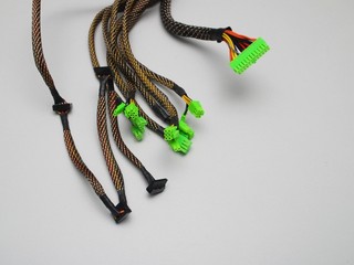

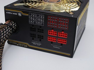

線材採用 Cable Management 設計,不過基本的線材已經足夠驅動沒有太多週邊設備的平台

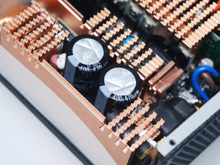

High Power HP-1200-G14C Gold 尺寸為 15 x 16 x 8.6cm ,很難想像它會是一顆 1200W 電源供應器,能達成如此短小的機身,全因採用了隻層 PCB 電路設計,善用內部有限的空間,採用類似 GIGABYTE 2oZ Copper 的加厚型銅箔 PCB 及高效率 DC to DC 電路,把 12V 轉成 5V 及 3.3V 為其他週邊裝置供電, 12V 採用電壓不動波穩壓模組,提共獨立的 4 組 12V 輸出,以減少處理器、繪圖卡的功耗起伏影響電壓穩定性。
DC to DC 電路設計方面,它並非採用一般的降壓型模組,而是採用 PWM IC 透過 MOS 導通時間調整電壓,相較磁放的優勢是高效率以滿足 80 Plus Gold 要求、減少 RIPPLE 及提升 CROSS 和動態 LOAD 輸出的反應。
用料方面, 100% 全日系高電容及固態電容,就算在嚴苛使用環境下仍能保持高使用壽命。但受限於 80 Plus Gold 規格要求, High-Power 雖提供 Cable Management 設計,但因為接口會導致電源損失,因此主要的接線還是採用固定設計,但部份接線例如針對繪圖卡、四組 PCI-E 6+2 Pins 繪圖卡接線,則採用分柝式設計,按用家需要而採用。
High Power 1200WHigh Power 1200W

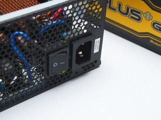

(左)電源輸入採用較常見的 C13 接頭(右)整流後的高壓直流由 2 顆日本  Rubycon 的 400V 470uF  電容濾波
