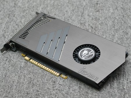

針對主流級繪圖卡市場, Colorful 推出採用 Single Slot 設計的 iGame 450-1024 D5 Buri-SLIM ,採用獨有的鏤空 PCB 、穿透式電感以及傾斜式散熱鰭片設計,而且配合鍍銀技術 PCB ,令繪圖卡在不佔用其他槽位下也能保持良好散熱能力。
Threading Structure Design 鏤空 PCB 技術
目前不少繪圖卡為吸引用家,散熱器很多時也需要採用 Dual Slot ,甚至 Triple Slot 設計,但對於不少主流級平台用家,尤其是部份 m-ATX 規格主機板,由於主機板擴充接口數目有限,很多時會受到繪圖卡散熱器遮蔽 PCI-e 擴充槽,令增加硬件變得不方便。為此, Colorful 最新針對 GeForce GTS 450 繪圖卡推出了 Single Slot 版本,型號為 iGame 450-1024 D5 Buri-SLIM 。
Colorful 旗下 iGame 系列繪圖卡主要分為 Ymir 和 Buri 兩線, Ymir 主要針對效能提升, Buri 則主要為提供 Single Slot 產品而設,此片 iGame 450-1024 D5 Buri-SLIM 便透過採用獨有的鏤空 PCB 設計以及傾斜式散熱鰭片設計,加上大面積的純銅底散熱設計,為 Single Slot 的 iGame 450-1024 D5 Buri-SLIM 提供良好散熱效能。
此片 Colorful iGame 450-1024 D5 Buri-SLIM 繪圖卡採用 NVIDIA GF106 繪圖核心,支援 DirectX 11 ,核心內建 192 個 CUDA Core 、 16 個 ROP Unit 和 32 個 Texture Unit ,核心時脈為 783MHz , Shader 時脈為 1566MHz 。記憶體則搭載 4 顆 Hynix H5GQ2H24MFR T2C GDDR5 記憶體顆粒,記憶體介面為 128bit ,容量為 1024MB ,記憶體時脈為 DDR 3608MHz 。
繪圖卡最大賣點在於採用 Single Slot 設計,厚度僅 17mm ,安裝後不會佔用額外擴充糟,讓用家升級硬件更有彈性。繪圖卡採用非公版設計,設計上採用了大量低 ESR 和低抗阻 POSCAP 電容,而且 PCB 採用獨有的 Threading Structure Design 鏤空 PCB 技術,透過穿透的 PCB 設計加強透氣性,再加上繪圖卡採用穿透式電感設計,把 3+1 相供電當中所有的封閉式電感穿透 PCB 背部,減低 PCB 積熱,間接提升 PCB 散熱能力。
此外, Colorful iGame 450-1024 D5 Buri-SLIM 繪圖卡的 PCB 還採用了鍍銀技術,比較採純粹用銅 PCB 擁有更低的電阻,以及更強的導熱能力,同時 PCB 的電阻降低亦意味著電流效率得以提升,以及進一步加強 PCB 傳熱性,藉此加強繪圖卡耐用程度。
除了針對 PCB 方面作出重點優化外,繪圖卡於散熱部份亦經過特別設計,採用了大面積的純銅底散熱,而且散熱器採用了傾斜式散熱鰭片設計,鰭片角度與 PCB 對角線平衡,在有限的尺寸下提升散熱面積,再加上優化的散熱器外殼,利用鋁製拉絲工藝,而且廠商根據散熱器通風道,在散熱器外殼設有透氣孔,彷效早前推出的鯊魚設計概念,配合 300 ~ 3000rpm 轉速的 PWM 散熱風扇,進一步加繪圖卡散熱能力。

散熱器採用大面積銅底散熱,加上外殼採用鯊魚設計概念的透氣孔設計

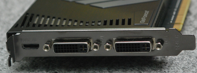

繪圖卡提供兩個 DVI 和 1 個 Mini-HDMI 輸出端子

此片 Colorful iGame 450-1024 D5 Buri-SLIM 繪圖卡採用 Single Slot 散熱器,但廠商在保持散熱能力方面作出了不少針對性設計,消除了一般用家對 Single Slot 繪圖卡散熱能力不足的疑慮,而且整片繪圖卡用料不俗,價格亦合理,值得推薦。唯一美一不足的地方是雖然散熱器擁有大面積覆蓋面,但未能接觸記憶體顆粒,而且風扇預設轉速為保持靜音亦設得較低 ( 閒置時轉速只有約 450rpm ) ,如果能稍微改善,將有助減低繪圖卡溫度。
