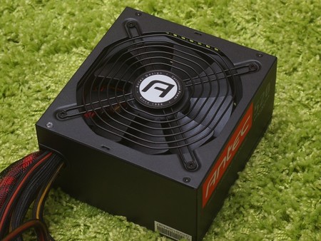

外觀方面, High Current Gamer 520W 採用帶質感的黑色外殼,感覺予人平實,加上所有線材均包上尼龍網設計,令線材更加齊整耐用,而且風扇罩的線條與外框對稱,容易襯托主機板顏色以及設計。
同時,電源器基於成本考慮以及能夠更有效承載大電流為原則,因此沒有提供模組化線材,不過仍然提供各 6 組 SATA 以及 4Pin 接頭、兩組 PCI-E 8pin 接口、和基本必需的 24+8 pin 接口,較為特別的是 5v Stanby 的線材為雙絞線,能夠有效減低外來的電磁波干擾,加上接口採用鍍金設計,更進一步提高輸出質素。
Antec High Current Gamer 520Antec High Current Gamer 520

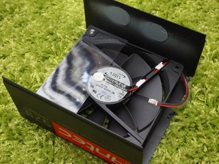

散熱方面,電源器用上一把 13.5CM 的 ADDA ADN512MB-A90 作為排走廢熱的功臣,風扇規格最高轉速為 2000rpm ,但電源器會因應內部溫度而自動調整轉速,確保運作時不會發出非必要的噪音。值得一提的是此風扇採用滾珠軸承而不是大部分標榜靜音的的電源器採用的油封軸承,運作壽命與及對較多塵的家居環境的適應性均較高,更進一步表示此電源器以耐用作為首要設計概念。
(左)散熱風扇用上一塊膠片作為導風,強制氣流先通過死角位再排出電源器外(右)所有線材均包上蛇網,提高整體觀感
