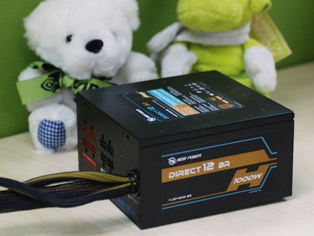

此次送測的 Direct 12 BR 系列電源器型號為 HP-1000-G14C ,定額功率為 1000W ,最高值峰為 1080W , AC to DC 轉換效率在 20% 、 50% 和 100% 負載下分別能達到 82% 、 85% 、 82% 或以上的標準,令電力更有效被使用,而且轉換時更減少熱力排放。
電源器採用單路 12V 模組設計,直流輸出最大輸出電流為 75A ,最高可提供 900W 功率輸出, 5V 和 3.3V 輸出則分別提供 30A 和 28A 電流,合共提供 180W 最高功率輸出,而且採用雙層 PCB 電路設計,加強了電壓的穩定性。
線材方面,電源器採用了 Cable Management 設計,散熱器連接了 1 條 24Pin 供電線材、 1 條處理器的 8 Pin 和 1 條 4+4 Pin 供電線材,其他如 PCI-E 、 SATA 或 HDD 等供電材線均採用模組化設計,共提供 8 個 PIC-E 、 12 個 SATA 和 4 個 HDD 供電接口,用家可按需要連接,提升機箱內部散熱空間,而且線材以尼龍網包裹,更加耐用。
打開散熱器後,可看到 HP-1000-G14C 用料豐富, AC 輸入端用上不少 Y 電容以及 X 電容作前級濾波,而且設有 1 顆 85°C 的 400V 470uF 電容濾波,以及大量後級濾波電容,加上不少銅線圈和散熱片,為電源器提供穩定作用。
散熱方面, Direct 12 BR 系列電源器採用「高爾夫球」扇葉設計,根據空氣動力流動過表面減少產生亂流,減低扇葉產生的風阻,可令風扇在相同轉速下提升風流量,加強散熱,而且風扇控溫模組設有 Delay Fan Off 機制,在系統關機後仍會轉動 120 秒,把尚存於內部的熱能帶走,此設計可提升元件壽命及可靠性。

電源器內部結構用上 1 顆 85°C 的 400V 470uF 電容濾波

採用 Cable Management 設計讓用家整理線材

「高爾夫球」扇葉設計提升風流量,加強散熱效能
