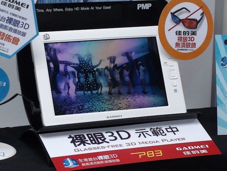

為了讓用家能夠流動欣賞 3D 立體影片,代理商 Everbest  14 日正式宣佈引入由 Gadmei 推出的全新高畫質流動影音播放器,型號為 P83 ,能夠無需配合立體眼鏡便能夠提供 3D 立體影像播放能力,方便用家隨時欣賞立體影片。
無需配戴眼鏡便可欣賞 3D 影片
目前, 3D 立體播放主要可以分為兩大類,分別為眼鏡式和裸眼式兩大類,其中眼鏡式又可分為採用色差、偏光或快門式技術達成,主要是透過左、右眼以光學瀘色鏡觀看不同顏色,或是利用眼鏡在左、右眼快速閃爍而產生立體效果。
另一方面,裸眼式又可分為視障光柵式和透鏡陣列法兩種,主要是在顯示設備上造成立體播放效果。其中視障光柵式是採用縱向柵欄狀光學屏障,在屏幕上造成多個隔隙來控制光線方向,令用家的左、右眼產生視差而達成立體效果;而透鏡陣列法則採用與視障光柵式接近的原理,但把屏障以凸透方式的透鏡板令左、右眼 所看到的光線方向有偏差,而造成立體效果。
今次 Gadmei 推出的 P83 ,便是採用裸眼式中的視障光柵式技術,配合 3D 圖像交織硬體處理器,以及 3D 圖像交織軟體解碼,讓用家可以無需配戴眼鏡就能夠欣賞 3D 立體影片,而且也大幅減低觀看 3D 影片而出現的暈眩情況。而據 Gadmei 指出, P83 在欣賞 3D 立體影像時的最佳距離是 45 - 65cm 。
全新 P83 高畫質流動影音播放器整機尺寸為 220 X 138.5 X 17.8mm ,連電池重量為 515g ,外殼採用珠光白設計,播放器採用 8 吋屏幕,支援 1280 x 768 解析度,並可支援 1080p 高畫質影像解碼,而且屏幕顯示密度達 188ppi ,讓影像能夠更清晰地顯示。
P83
P83 高畫質流動影音播放器能夠自動識別 3DV 和 3DM 視頻格式,而且設有一顆 3D 按鍵,可支援採用左右格式的 3D 立體影像播放,而影像編碼方面則支援 H.264 、 AVI 、 TS 、 MOV 、 MKV 、 MP4 、 MPEG 、 RMVB 等格式播放。同時, P83 除了支援 3D 立體影像播放之外,也可兼容 2D 影像播放。
P83 播放器內建 4GB 儲存容量,而且支援 SD/SDHC/MMC 記憶體擴充,最高支援至 32GB 容量,同時,播效器也支援 USB 連接至電腦、隨身碟或外置硬碟等,讓用家可讀取更多檔案。同時,除了 3D 影像播放之外, P83 高畫質流動影音播放器還可當作 3D/2D 相框、電子書或音樂播放使用。
此外,為針對流動應用較重要的電池續航力表現, P83 高畫質流動影音播放器內建一顆 4000mAh 鋰電池,可支援 3 至 5 小時的影片,而且可換式設計讓用家還可另外配備多一顆電池,方便外遊使用以提供更長的續航力。

( 左 )P83 播放器右邊設有操控按鍵 ( 右 ) 左邊則提供 USB 、記憶卡、耳機及電源接口
P83P83
( 左 ) 播放器可放置在桌面使用,十分方便 ( 右 ) 機背備有一顆 4000mAh 鋰電池

Gadmei P83 流動影音播放器能夠讓用家在無需配戴眼鏡便可欣賞 3D 影片,在正確焦點下使用立體效果也表現理想,而且比較採用配戴立體眼鏡欣賞立體影片時較少出現眩暈感,還可以多於一人同時欣賞到立體效果,整體使用感覺良好,而且定價為港幣 $1099 ,十分吸引。
