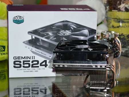

針對下吹式散熱應用, CoolerMaster 早期推出了風神鍛獲得用家好評,早前再推出了風神鍛的第二代,型號為 GEMIN II S524 ,改用了 7 葉 S 形風扇葉來代替鐮刀式風扇,令風流量進一步加強,提升散熱效能。
風神鍛第二代   改用 7 葉 S 形風扇葉
GEMIN II S524
CoolerMaster 推出的 GEMIN II S524 散熱器,散熱器主體尺寸為 144(L)X144(W)X105(H)mm ,風扇尺寸為 120(L)X120(W)X25(H) ,連風扇總重量約 594g 。散熱器物料則主要採用鋁鳍片及 5 條電鍍鎳熱導,熱管以迴流焊銲接同樣鍍鎳的銅底,配合下吹式 800-1800RPM PWM 控速的 12CM S 葉風扇,可同時為 CPU 週邊的供電模組散熱,可為中型 ITX 及 M-ATX 機箱協助解決零件積熱而影響壽命的問題。
GEMIN II S524 處理器散熱器的外型與上一代風神鍛極為相似,依然配備有 5 熱導管及 12 cm PWM 風扇。但相對於上一代, GEMIN II S524 改用了 7 葉 S 形風扇葉來代替鐮刀式風扇,令風量可達 77.7CFM ,進而提升了散熱效果。
同時, GEMIN II S524 處理器散熱器上的風扇座多出了一組 14 cm 風扇孔,即是說用家可以自行改用 14 cm 風扇,令散熱效能再進一步。此外, GEMIN II S524 內建的 5 條熱導管及銅底均電鍍上鎳,除抗氧化之外,亦比上一代更加美觀。
兼容平台方面, GEMIN II S524 散熱器的扣具十分齊全,基本上能兼容市面上流通的處理器,包括 Intel 775/1156/1155/1366 及 AMD AM2/AM2+/AM3 的處理器,因為散熱器本身有接近 600g 重,因此亦同樣配備有螺絲背板的扣具。

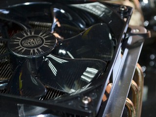

GEMIN II S524GEMIN II S524
( 左 ) 散熱風扇採用 7 片扇葉 ( 右 ) 扇葉改用 s 型設計加強風流量
