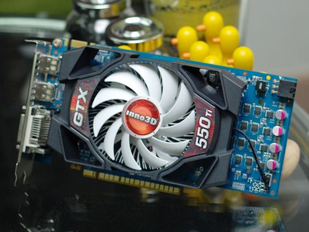

Inno3D GeForcGTX 550Ti
此款 Inno3D GeForcGTX 550Ti 採用 NVIDIA 「 GF116 」繪圖核心,內建 192 個 CUDA Core ,核心時脈為 900MHz , Shader 時脈為 1800MHz 。搭載 2 顆 Hynix H5GQ2H24MFR T2C 和 4 顆 Hynix H5GQ1H24AFR T2C GDDR5 記憶體顆粒,合組成 192Bit 記憶體介面, 1024MB 容量,時脈則為 DDR 4000MHz 。
繪圖卡採用基於 NVIDIA 公版 P1050 PCB 設計而成的 P1050 (B) ,供電改良為採用 4+1 相供電設計,比較 P1050 PCB 的 3+1 相供電增加了一相,而供電接口則維持採用一組 6Pin 供電。
繪圖卡提供 2 組 HDMI 和 2 組 DVI 顯示接口,最大賣點在於搭載一顆 IDT VMM1402 控制晶片,將一個 Dual Link 的 DisplayPort 轉換為兩個 Signal Link 的 HDMI 接口 ,並配合連接多一組 DVI 接口達成連接 3 個顯示器提供影像輸出, 最高支援至 5760 x 1080 解像度,讓玩家在進行遊戲時,得到更多畫面內容顯示,也同時對於需要採用多顯示輸出如金融、設計、醫療等應用能夠配合。
散熱器方面,繪圖卡採用公版散熱器,利用大面積的鋁積散熱器,以及 8cm 風扇為繪圖卡散熱,提供穩定的運歐並同時減低繪圖卡成本。

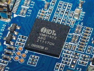

Inno3D GeForcGTX 550TiInno3D GeForcGTX 550Ti
( 左 ) 搭載一顆 IDT VMM1402 控制晶片 ( 右 ) 最高支援至 5760 x 1080 解像度
( 左 ) 採用 4+1 相供電設計 ( 右 ) 繪圖卡採用公版散熱器
