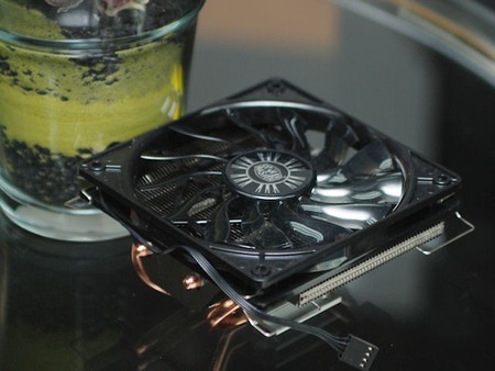

著名散熱器廠商 CoolerMaster 為配合 HTPC 及 Media Centre 的散熱器市場需求,繼早前推出 GEMIN II S524 後,再推出一款只有 59mm 高,採用下壓式的小型散熱器 GEMIN II M4 ,適合細小機箱用戶使用。
採用 13 葉 S 形風扇葉
CoolerMaster GEMIN II M4
GEMIN II M4 採用矮身設計適合細小機箱使用
GEMIN II M4 處理器散熱器總體連風扇尺寸為 137(L) x 122(W) x 59(H)mm ,連風扇總重量約 210g ,物料主要採用鋁鳍片及 4 條 6mm 直徑的 Heatpipe 熱導管而成,導熱管以迴流焊銲接 56 片扣片式鰭片,底部則以壓固 HDT 熱管代替常用的銅底設計,直接接觸處理器進行散熱。
GEMIN II M4 配合一組 120 x120 x 15 mm PWM 風扇組成,風扇採用 13 葉 S 形風扇葉,能夠在 500-1600RPM PWM 控速的情況下,提供達到 58.4CFM 的風流量,同時減低聲噪,而且更可為 CPU 週邊的供電模組進行散熱,對一些對相對較差的方形 ITX 及 Media Centre 機箱來說,能有效在細小的空間內協助解決零件積熱而影響壽命的問題。
兼容平台方面, GEMIN II M4 散熱器的扣具十分齊全,基本上能兼容市面上流通的處理器,包括 Intel 775/1156/1155/1366 及 AMD AM2/AM2+/AM3 的處理器,配備有螺絲背板的扣具,用家安裝時要注意可能有拆主機板的必要。
CoolerMaster GEMIN II M4CoolerMaster GEMIN II M4
( 左 )GEMIN II M4散熱器的扣具十分齊全 ( 右 ) 風扇採用 13 葉 S 形風扇葉減低聲噪
GEMIN II M4 採用 56 片鋁鳍片及 4 條 6mm Heatpipe 熱導管而成
