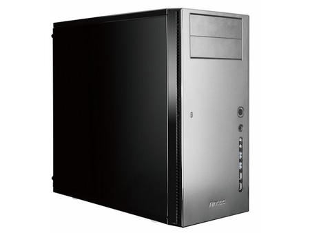

Antec 基於「 Sonata 」系列為設計基礎推出全新「 SOLO II 」專業級機箱,內部細節經過重新設計並加入多項新穎功能,進一步強化的 Quiet Computing 超靜音設計,大幅提升靜音效果以滿足專業玩家對低聲噪的訴求。

「 SOLO II 」尺寸為 440mm x 205mm x 470mm ,鋁合金材質黑色陽極電鍍面板,黑色鋼琴烤漆制作機身,頂部與側板均採用雙層 1mm SECC 聚碳酸酯結構,能有效抑制電腦內部元件所發出的噪聲,相較上代「 SOLO 」追加黑化設計,同時亦提供了 Cable Management 功能。

( 左 ) 鋁合金材質黑色陽極電鍍面板 ( 右 ) 提供 2 組 5.25 吋面板擴充槽
