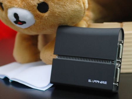

為配合不少電腦能夠支持多台顯示器,除了由顯示卡支援外,還可透過其他裝置達成。其中, SAPPHIRE 最新推出外置式多屏轉接器,能夠為用家把 1 個顯示輸出支援 2 台顯示器,組成 3840 x 1200 解像度顯示,大大擴展桌面空間。
1 個顯示輸出支援 2 台顯示器 升級為 3840 x 1200
SAPPHIREVID-2X
單從 SAPPHIRE VID-2X 的名字來看,已可以知道它有擴展 2 倍畫面的功能,產品的工作原理與 MatroxDualHead2Go 十分相似,以繪圖卡上的 Dual-Link DVI 或 DisplayPort 接上 DVI 或 DP 版本的 VID-2X ,另一端則分別接上兩台最高 1920 x 1200 解像度 DVI 或 HDMI 顯示器,即可以 1 個顯示輸出支援 2 台顯示器,桌面空間提供一倍,從 1920 x 1200 升級為 3840 x 1200 ,大大擴展桌面空間。
VID-2X 採用 SAPPHIRE 跟第三方廠商合作開發的晶片,屬於硬件多屏方案。據 SAPPHIRE 表示,此前曾考慮到各種多屏晶片方案,但效果並不理想,特別不支援同時使用多顆晶片,所以最終決定特別開發專用晶片,以提供較佳的效果。 VID-2X 即插即用,通過機身的設定即把 2 個顯示屏畫面合成單一大畫面 (Stretch Mode) ,或作複製模式 (Clone Mode) ,而且不受作業系統限制,可以在 DOS 環境下使用多屏功能,無需安裝驅程式,因此能避免像 MatroxDualHead2Go 般有機會遇到兼容問題。

( 左 ) 輸入端為 Dual-Link DVI-D  ( 右 ) 可同時輸出至 2 個 Single-Link DVI 顯示器

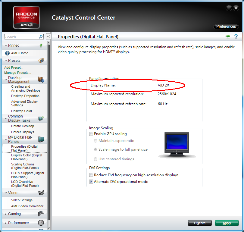

Catalyst Control Center 會把 Display Name 顯示為「 VID-2X 」,而不是顯示器的名稱。
