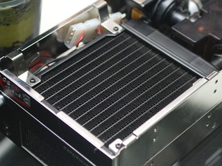

BIGWATER 760 plus 採用 120mm 水冷排,用家需要把 3/8”UV 喉管連接水冷排組,水冷排採用全鋁的高密度散熱鰭片,以及 Dimple Tube Technology 技術,將冷卻液以旋轉方式流過散熱排增加散熱效率,配合全銅底水冷頭可加快散熱速度。

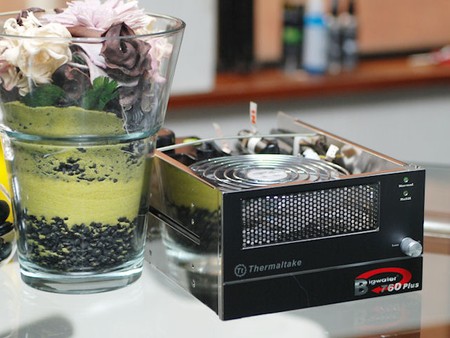

此外, BIGWATER 760 plus 配備靜音 P500 馬達,其採用陶瓷軸承設計,能夠延長馬達使用壽命,其 500L/hr 的陶瓷式軸承水泵,配合 1600-2400RPM 可調式 12cm 風扇,更能兼顧高效能及靜音用家群,而且提供前置面板,設有風扇轉速調較和水位警示燈號,方便用家。

BIGWATER 760 plus 採用 120MM 水冷排配合 1600-2400RPM 可調式 12cm 風扇

( 左 ) 提供前置面板,設有風扇轉速調較和水位警示燈號 ( 右 ) 陶瓷軸承靜音 P500 馬達

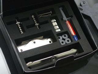

( 左 ) 提供獨立的 3/8”UV 喉管及水冷液 ( 右 ) 提供不同扣具,支援 LGA2011 處理器接口
