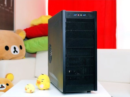

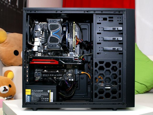

一向主力高階型號機箱的 Antec 早前也加入中低階市場,並把以往高階款式機箱特有的功能帶給中低階用家,推出名為「 Antec One 」機箱,機身採用 0.6mm 厚鍍鋅鐵板組成,並經過噴漆噴黑化處理,進一步提高防鏽能力,尺寸為 463 x 241 x 530mm ,採用標淮 ATX 規格設計,向下兼容 Micro-ATX 及 Mini-ITX 主機板,更能夠安裝最長 266mm 繪圖卡。

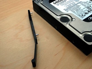

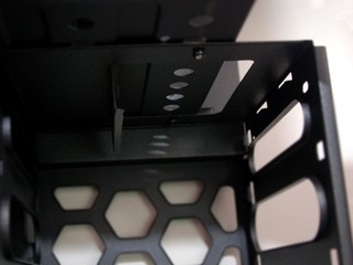

機箱內部提供 3 組 5.25 吋光碟機、 5 組 3.5 吋硬碟及 2 組 2.5 吋硬碟安裝空間,除了 2.5 吋硬碟安裝空間外,其餘 5.25 吋及 3.5 吋空間均有免鑼絲設計, 5.25 吋空間利用彈簧扣設計,用家只要輕按便能把裝置緊扣。而 3.5 吋裝置則需先把附送的滑軌扣至硬碟機,然後推入機箱便能緊扣。
Antec One
機箱內部空間寬敞,背板並有預留走線位

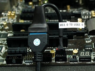

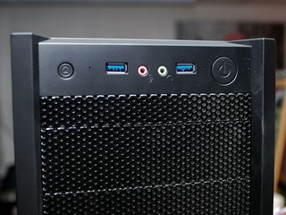

機箱前面板除了 HD Audio 接口外,還另有 2 組 USB 3.0 接口,用家能夠利用其 20Pins 針狀插頭連接主機板上的 USB 3.0 接口,由於部份用家主機板並沒有 USB 3.0 接口,「 One 」機箱亦附有轉換插,讓用家接回普通 USB 2.0 接口使用。
利用 ATX 主機板進行組裝,組裝後內部空間尚算充足,即使加裝高身的 Gelid GX7 塔式散熱器仍然能夠把側板蓋上,接著加裝較長身的顯示卡亦十分輕鬆。唯獨因機箱空間及背板開洞方式有別於大型機箱,因此在背板走線方面會比較吃力,但仍然能夠把多餘線材隱藏。

Antec One 備有 2 組前置 USB 3.0 ,並有轉換線向下兼容 USB 2.0 接口

把附送的滑軌扣進 3.5 吋硬碟,然後便能滑入機箱內並緊扣

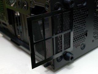

下置電源器、高效散熱

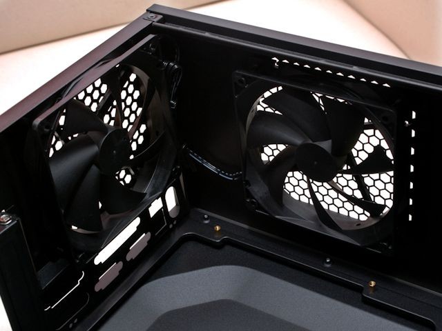

Antec One 採用下置電源器設計,現時大部份電源器均採用 120mm 以上散熱風扇,因此用家可選擇電源器安裝方向,把風扇面向機箱內部協助抽風、或面向機箱底部作獨立抽風散熱,而機箱底部亦附有隔塵網防止塵埃進入電源器。

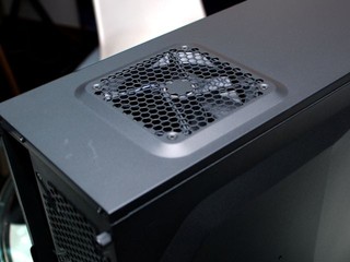

機箱除了附有一把後置 120mm 散熱風扇外,於頂部更有一把 120mm 散熱風扇,把向上升的熱氣抽離機箱外,用家還可自行於機箱前方及底部各安裝一把 120mm 風扇加強對流效果。

Antec One 附有一把頂置風扇,機箱底部風扇位置亦附有隔塵網
