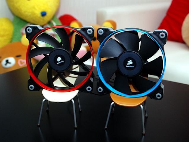

圖左為 Corsair AIR AF120 ,圖右為 Corsair AIR SP120

以高流量為主的 AF 系列分別有 12CM 的 AF120 以及 14CM 的 AF140 兩款尺吋大小,當中 AF120 採用 9 扇葉設計, AF140 則採用 11 扇葉設計,採用 9 扇葉設計的 AF120  亦分為 Performance 及 Quiet 兩種型號。
Performance 型號最高轉速達 1650RPM ,提供 63.47 CFM 風流量,運作聲噪約 30 dBA ,而 Quiet 型號轉速為 1100RPM ,提供 39.88CFM 風流量,聲噪僅為 21dBA 。
AF 系列與 SP 系列最大分別是前者 AF 系列利用薄身扇葉,及扇葉數量提升,令振動及風切聲等噪音減低,因此在同轉速下 AF 系列會有更佳的效能。

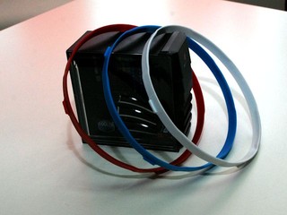

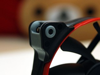

Corsair AIR 全線系列風扇,於四角鑼絲位置設有防震橡膠,減低對機箱的震動及加強靜音效果。另外亦附送紅、藍、白三色外環,讓用家隨個人喜好或機箱設計進行更換。
Corsair AF SPCorsair AF SP
四角設有橡膠防震,並提供三色外圈供用家更換
