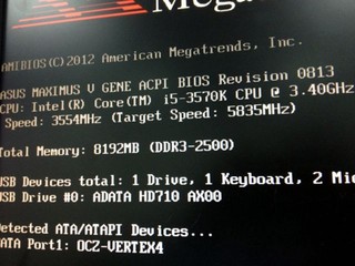

Samsung 原裝記憶體模組近期再度成為熱門話題,賣點不僅是出色的穩定性,優秀超頻能力更成為近一代「窮人救星」,就算是入門級的「綠條」 DDR3-1600 ,在預設電壓下能穩超上 DDR3-2400 ,取得了 6 組來自至 WW24 、 25 、 26 的模組,經過數天的摸頂及 Sub-Timing 測試後, HKEPC 編輯部更成功在 1.65V 下超頻至 DDR3-2500 ,並在 1.69V 下達成 DDR3-2600 CL11-13-13-35 1T Dual-Channel 。

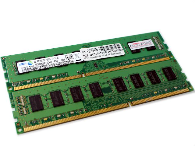

SAMSUNG Original DDR3-1600 4GB 記憶體,型號為 M378B5273CH0-CK0 ,採用 6 Layer PCB 設計,為強化穩定性而加入了大量電容減少雜號,採用了雙面 16 顆自家 K4B2G0846C-HCK0 ,其中 K 代表 SAMSUNG 、 4 代表為 DRAM 、 B 代表 DDR3 顆粒、 2G 代表 2Gb 顆粒、 08 代表 8 Bit Organization 、 4 代表 8 Banks 、 6 代表 STTL 1.5V 、 C 代表 4th Gen Revision 、 H 代表 FBGA Halogen and Lead Free 、 C 代表 0-85oC Normal Power 、 K0 代表 DDR3-1600 CL11 。

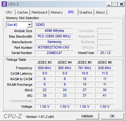

DDR3-1600 預設 Timing 為 CL11-11-11-30
由於產品主攻入門級市場,因此產品並沒有加入 X.M.P Profile 技術,並完全遵守 JEDEC 規格,其預設最佳 CL 值 1.5V 下運作於 838MHz (DDR3-1676) 下實現 CL 11-11-11-30 ,產品亦標示 Max Bandwidth 為 PC3-12800 800MHz (DDR3-1600) 。
此次我們取得的 6 組樣本 Serial No. 為 213FF790 、 2396EC47 、 2395EC48 、 2396EC58 、 2396EC59 、 2614FF71 ,生產週期分別為 2012 年第 24 、 25 及 26 週,並非廠商提供了 Golden Sample 或是 ES Sample 。

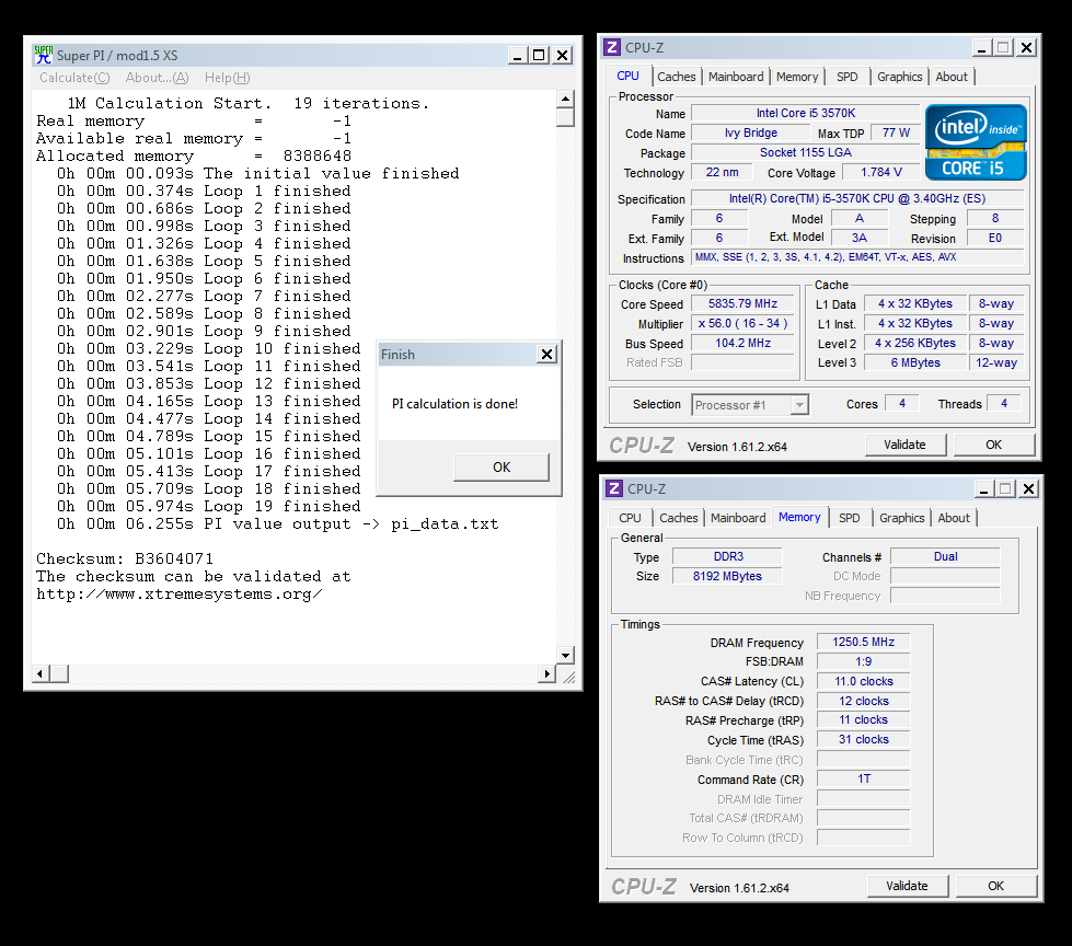

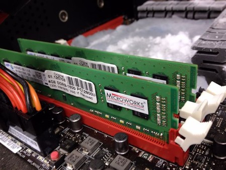

早前公佈了初步測試,經過數天以來不斷嘗測 Timing 設定後, HKEPC 終於修訂了最佳的 Dual Channel Sub-Timing 時序,令產品所需電壓進一步降低,在 1.5V ~ 1.525V 下可以穩定地運作於 DDR3-2400 (1200MHz) 達成 CL 11-12-11-28 1T ,並且全部可在 1.65V 下達成 DDR3-2500 @ CL 11-12-11-31 1T ,其中 Week 26 的更可以提升至 DDR3-2600 @ CL 11-13-13-35 2T 。

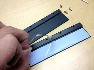

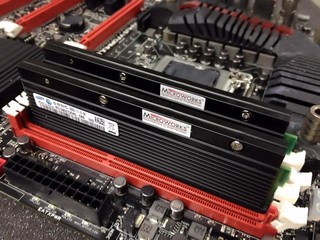

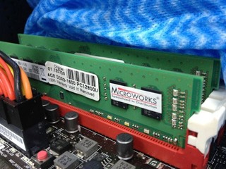

由於記憶體模組沒有加入散熱片,晶片運作時產生的溫度較難散卻, HKEPC 特別為記憶體加了散熱片,發現加入記憶體散熱片後,穩定性大幅提升,建議玩家 DIY 加 一個散熱片以提升超頻性能。
在進一步上升至 DDR3-2640 時碰到 MHz Wall 變得較不穩定,要提升至 1.75V 電壓才能完成測試,但熱量上升建議用家加入散熱片提升穩定性。

Samsung DDR3-1600 成功超頻至 1250.05MHz@CL11-12-11-31 1T!!

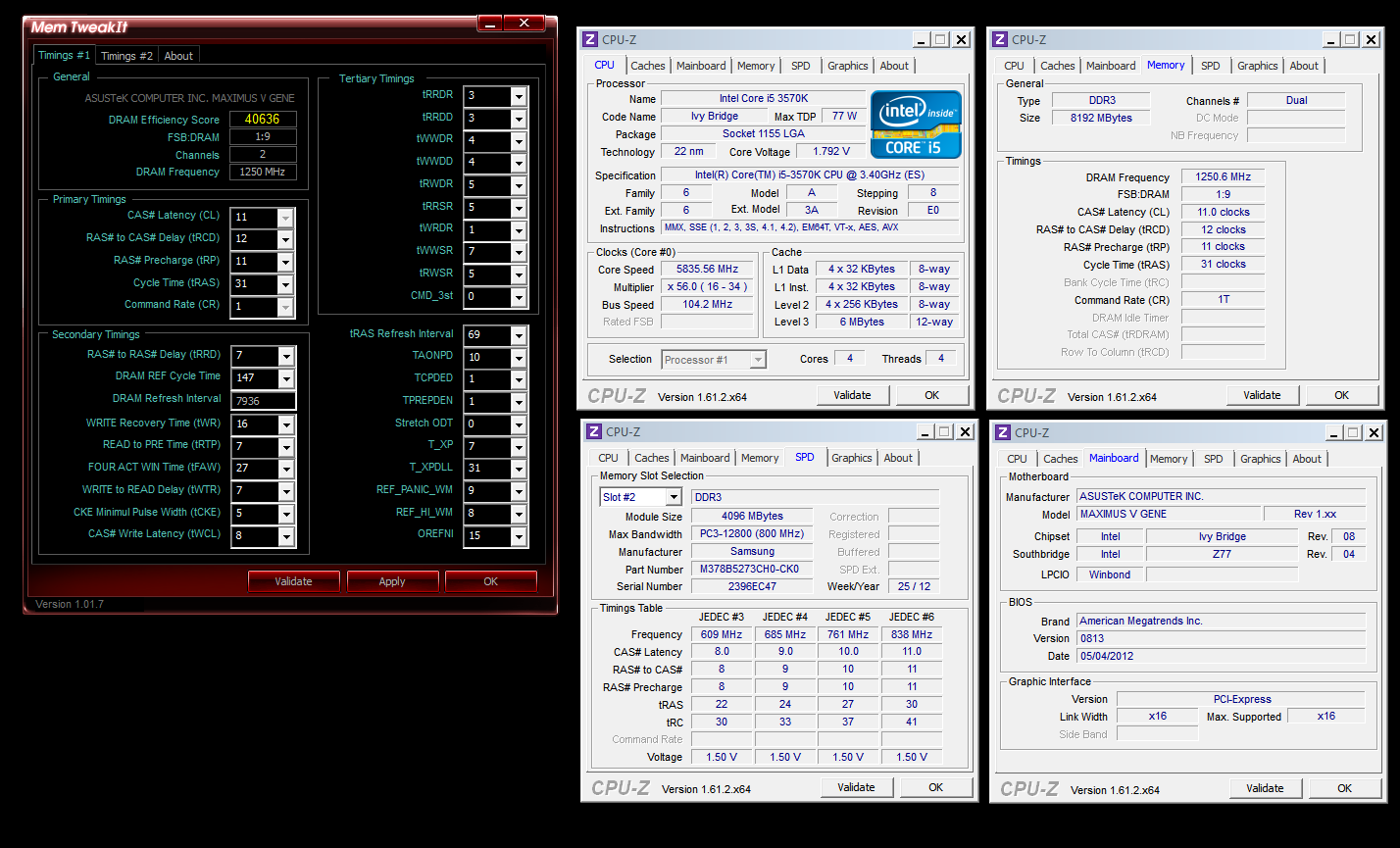

不少新手在記憶體超頻時會碰上問題,主要是不懂設定主機板的 Sub Timing ,現時主機板提供了豐富的記憶體設定,但不少新手只會調前面的 4 個數值,如果按照 SAMSUNG 提供了 DDR-1600 的 SUB-TIMING 超頻,要超上 DDR3-2000 也很難。
由於模組沒有 X.M.P Profile ,用家必需要自家調整 Secondary Timing Profile ,否則會出現什麼 DDR1900 模頂、超頻能力相當有限的世紀大笑話,入門新手可參考圖上的 Memory TweakIt! 內的 Secondary Timing Setting 。

建議用家自行 DIY 散熱片,超頻性能進一步提升, HK$20 有找 !!
