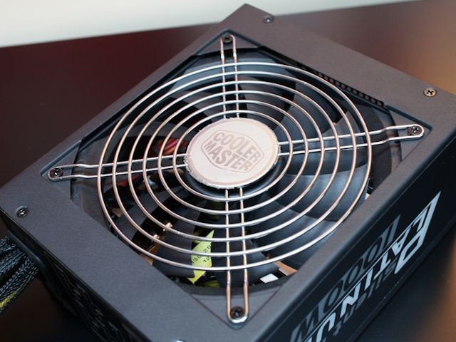

135mm 靜音風扇設計
Cooler Master 最新推出的「 Silent Pro Platinum 」系列設有 550W 及 1000W 兩款型號,均獲得 80PLUS PLATINUM 白金認證,表示電源器在 20% 、 50% 和 100% 負載下,轉換效率可達到 90% 、 94% 和 91% 。
外殼經過噴黑化處理有效抵抗侵蝕,電源器尾端採用蜂巢網形設計,有效減低氣流造成的回音,而且電源器設有一把 135mm 磁懸浮液壓軸承 ( Hydraulic Bearing ) 散熱風扇,比傳統雙滾珠軸承 ( Dual Ball Bearing ) 更靜更長壽。

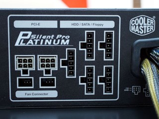

電源器採用半模組設計,出廠時已留有一組 24PINS 主機板電源、兩組 4+4 PINS 處理器電源、兩組 6+2 PINS 繪圖卡電源作基本接電之用,並以蛇網覆蓋用作管束線材及保護電線外層。模組接頭方面,亦額外提供四組 6+2 PINS 繪圖卡電源、十二組 SATA 電源接頭供用家使用。
所有模組化線材均採用扁平設計,除了減少打結情況,更可以方便用家在狹窄的背板走線。此外「 Silent Pro Platinum 」留有兩組風扇專用 3PINS 接頭,並提供比正常 12V 較低的 7V 輸出,能夠直接減低風扇運行轉速,並方便用家整理線材。

線材接口設計簡潔,並附有 7V 風扇接口

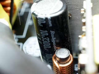

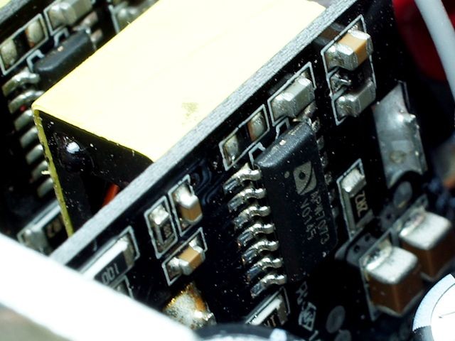

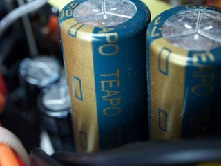

此次送測的型號為 1000W ,電源輸出方面,採用日系 Rubycon 以及台系 Teapo 電容作保護,提供單路 12V 輸出,最大電流 82A ,並由兩組 APW7073 晶片獨立控制 +5V 及 +3.3V 輸出,每組輸出最大電流達 25A 。

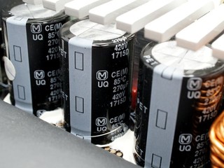

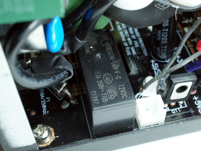

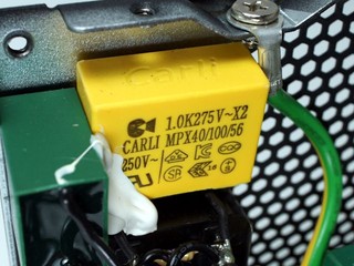

打開電源器後可見內部散熱片不多,主要原因是由於高轉換效率令產生的廢熱大大減少。電源器輸入接頭接上 X1 及 X2 電容各一顆,以及兩顆 Y 電容用作過濾雜訊之用,另一方則連接三顆 270uF 420V 大水塘電容作濾波用,由一組繼電器控制電容充電開關,同時,每一組變壓線圈亦各自接上一顆 X1 電容用作濾波用,可見電源輸入部份用料絕不馬虎。
Slient Pro PlatinumSlient Pro Platinum
電源器輸入接頭接上 X1 ( 綠 ) 及 X2 ( 黃 ) 電容各一顆 ( 左 ) ,採用三組 270uF 大水塘作濾波用

現時大部份電源器需要利用繼電器控制電容充電過程,因此每次開關電源均會有 "它 "一聲

電源器內主要採用日系 Rubycon 及台系 Teapo 電容

APW7073 PWM 控制器,把 12V 降壓至 5V 及 3.3V 輸出

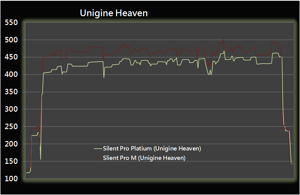

「 Silent Pro Platinum 」電源器獲得 80PLUS PLATINUM 白金認證,是次編輯部採用「 Silent Pro Platinum 」 1000W 與 Cooler Master  Silent Pro M 作比較,以顯示 80PLUS PLATINUM 以及 80PLUS BRONZE 的差別。
編輯部利用同一平台,分別進行 3DMark11 以及 Unigine Heaven 基準測試,並利用功率計測量電源接口輸入功率,分別比較用電量及差異。從數據可見, Silent Pro Platinum 比傳統 80PLUS BRONZE 的用電量低 6 至 10% ,如用家的電腦平台所需的電量更高,用電差異將會更明顯。
Slient Pro Platinum
Slient Pro Platinum
在兩個基準測試中的整體電源功耗
