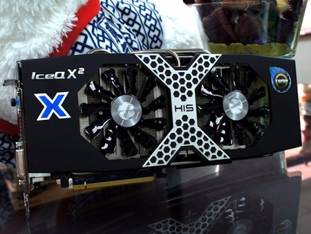

HIS 早前針對高效能遊戲玩家市場,推出 HD7970 IceQ X2Turbo 繪圖卡,採用新一代 Tahiti XT2 核心,並預設超頻至 1180MHz 核心時脈及 GDDR5 1500MHz 記憶體時脈,配上 IceQ X2 雙風扇散熱器,令效能及散熱能力兩者兼備。

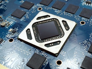

AMD HD7970 GHz 推出市面已一段時間,市面上亦有不少款式及型號, 其中 HIS HD7970 IceQ X2Turbo 採用 28nm 「 Tahiti XT2 」核心,內建 2048 個 Stream Processors 及 128 個 Texture Units ,繪圖卡核心時脈超頻至 1180MHz ,比 AMD 官方預設時脈 1050MHz 高出超過 10% ,令效能更進一步得到提升。
HD7970 XT2

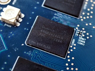

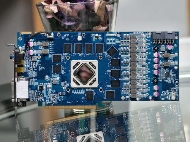

記憶體方面, HIS HD7970 IceQ X2Turbo 搭載 12 顆 Hynix A5GQ2H24AFR GDDR5 記憶體顆粒,介面為 384Bit ,提供合共 3GB 容量及 288GB/s 記憶體頻寬,並以 GDDR5 1500MHz (DDR 6000MHz) 記憶體時脈運行。

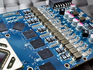

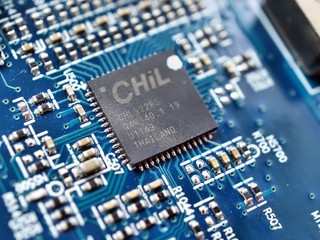

繪圖卡利用兩組 8Pin 電源接口,內建 CHiL CHL8228G PWM 控制晶片,提供 8 相輸出後再分拆成 18 + 1 + 1 相供電設計,令電流平均分佈至其他相位,電源供應更穩定。 HD7970 IceQ X2Turbo 提供 1 組 DVI 及 HDMI 接口,另外亦設有 4 組 Mini Display Port ,能夠利用 AMD Eyefinity 技術提供最高 6 屏幕輸出。
HIS HD7970 XT2HIS HD7970 XT2
Tahiti XT2 核心及 Hynix 記憶體顆粒
採用 CHiL PWM 控制晶片,提供 18 相供電

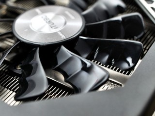

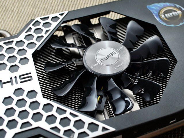

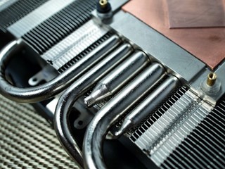

散熱器方面, HIS IceQ X2散熱器設有 3 條 6mm 及 2 條 8mm 鍍鎳銅導熱管,把核心熱力傳導至大面積鰭片,並利用 2 把 89mm 散熱風扇把熱力帶走。同時,散熱風扇經過特別設計,扇葉尾端設有波浪紋,能夠有效減低聲噪,即使全速運行時亦不會產生太大聲浪。

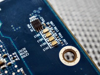

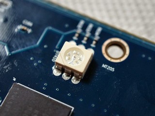

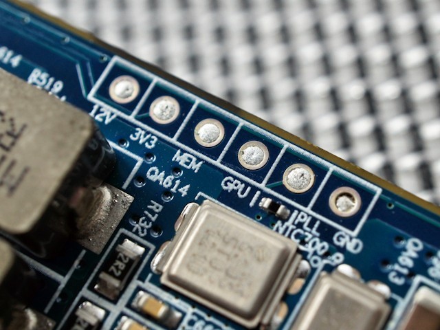

此外, PCB 設有不同的監控功能,繪圖卡中端位置設有一顆變色 LED 顯示燈,在不同轉速下會顯示出不同顏色,由最低速的綠色、青色、藍色、紫色、到最高轉速紅色,用家能夠直接估算風扇轉速及繪圖卡溫度。另外, PCB 背後亦有 4 顆 SMD LED 顯示燈,每顆分別代表繪圖卡正在閒置、運算中等情況,令用家一目了然,供電接口旁亦保留電壓測量點,能夠利用電錶實時量度出核心電壓、記憶體電壓等,對超頻用家來說十分實用。
HIS HD7970 XT2
經過特別設計的 89mm 風扇
( 左 ) 扇葉經過特別設計能減低聲噪 ( 右 ) 利用 5 支銅導管傳熱

( 左 ) 顯示風扇轉速顯示燈   ( 右 ) 顯示繪圖卡狀態的顯示燈
HIS HD7970 XT2
設有電壓測量點,方便超頻用家監控電壓

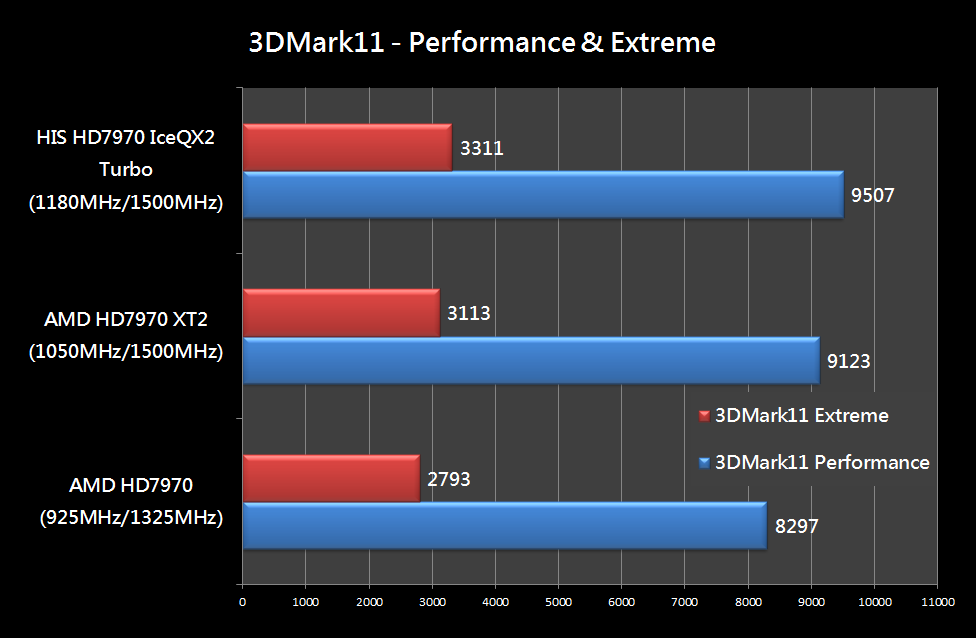

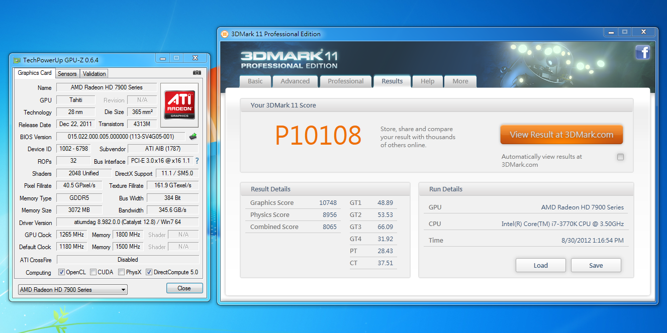

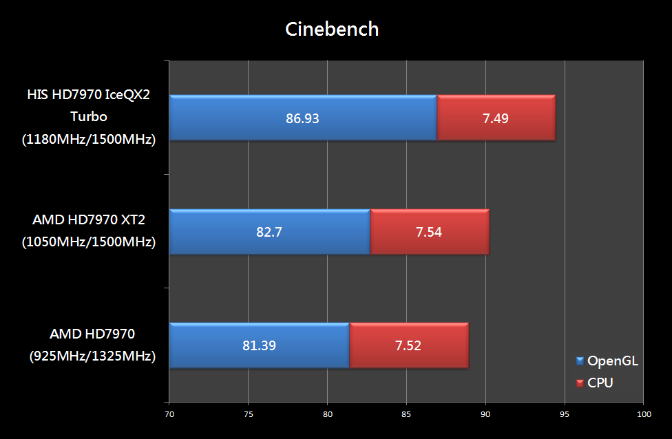

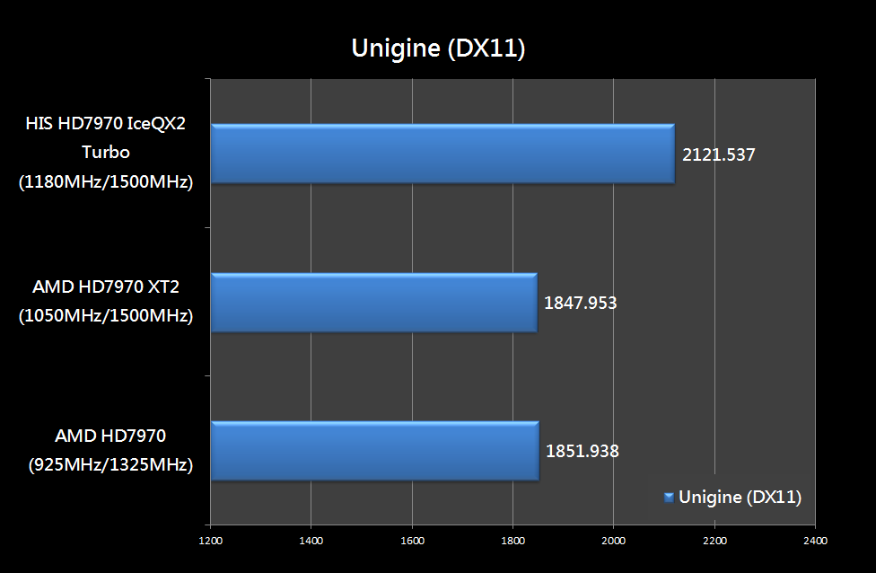

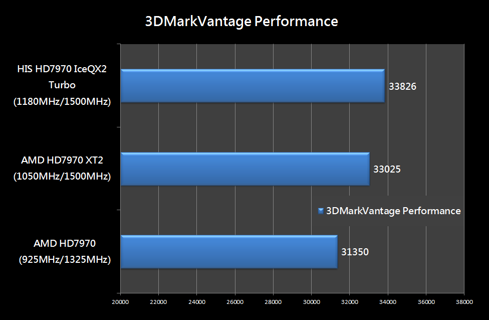

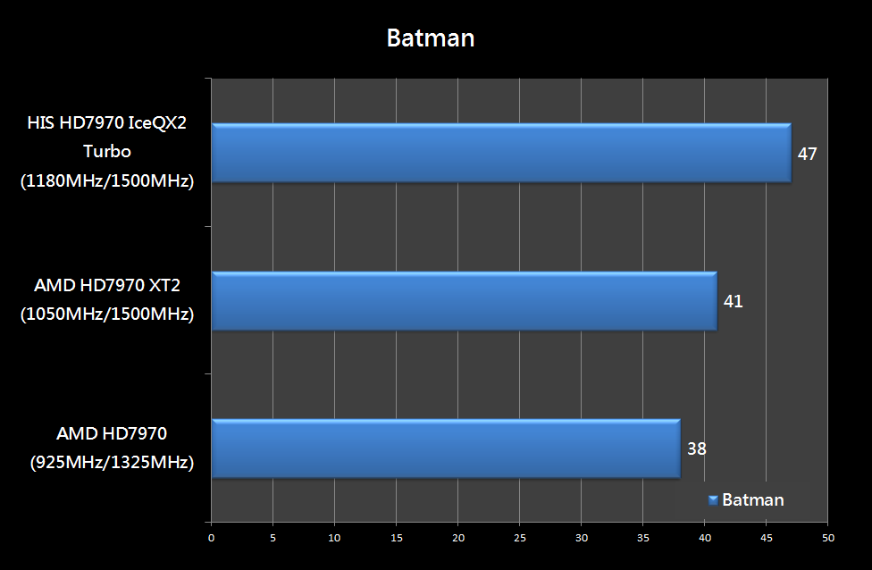

HIS HD7970 IceQ X2Turbo 核心時脈比 AMD 官方預設高出超過 10% ,而在各項遊戲測試中,得出效能亦較官方 HD7970 GHz 繪圖卡高,溫度亦更低。在測試中亦嘗試再超頻至更高水平,最後能夠在風冷下以 1265MHz 核心時脈及 1800MHz 記憶體時脈順利運行 3DMARK11 遊戲測試,繪圖卡效能分數亦再高出 8% 。

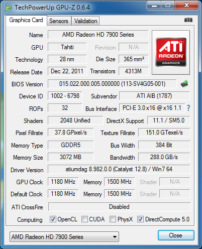

預設 1180MHz 核心時脈、 1500MHz 記憶體時脈

在不同遊戲效能測試中,整體效能比 AMD HD7970 XT2 更高

最後能夠超頻至 1265MHz 核心時脈、 1800MHz 記憶體時脈,並順利運行 3DMARK11
