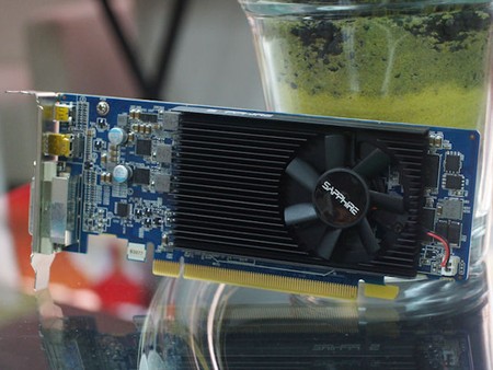

由於 Radeon HD 7750 不需要外接 PCI-E 電源插頭,因此受不少 HTPC 用家歡迎,為配合用家組裝 HTPC 系統, Sapphire 早前推出了採用 Low Profile 設計的 Sapphire HD 7750 LP 繪圖卡,透過小巧尺寸為 HTPC 用家提供升級繪圖卡的最佳方案。
尺寸減半、性能依舊
Sapphire HD 7750 LP
在云云 AMD 7 系繪圖卡中, Radeon HD 7750 是唯一不需要外接 PCI-E 電源插頭的型號,其省電的設計有利尺寸進一步縮小,繪圖卡改用 Low Profile 的好處是唯一兼容於 Slim 機箱外,更可以減少佔用的機箱內部空間,有助提升機箱的空氣流通並加強散熱。同時,現時不少品牌針對 HTPC 所推出的電腦普遍採用 On Board VGA 設計,並採用 Slim 機箱尺寸以節省空間,所以 Low Profile 繪圖卡便成為這類機箱的唯一選擇。

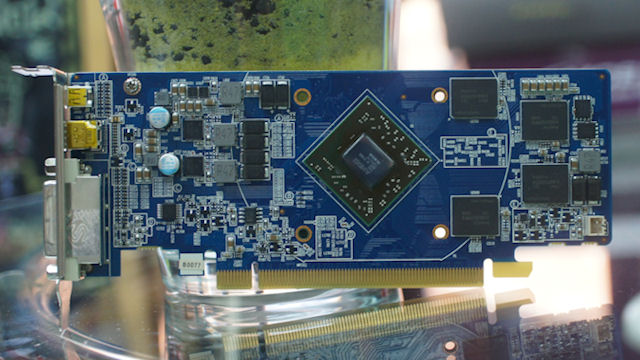

尺寸方面,雖然 Sapphire HD 7750 LP 與上一代 HD 6670 LP 同樣採用 Low Profile 設計,但因為 Radeon HD 7750 實際發熱量沒 Radeon HD 6670 高,只用簡單散熱器即可,所以 Sapphire HD 7750 LP 的尺寸僅為 170(L)x67(W)x18(H)mm 。

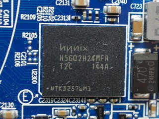

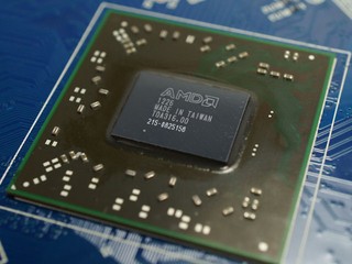

繪圖卡內建 AMD 「 Cape Verde Pro 」 28nm 工藝繪圖核心,擁有 8 組 Compute Units 合共 512 個 流處理器, 32 個 Texture Unit 及 16 個 ROP Unit 等,工作時脈為標準的 800MHz ,沒有因為改用 Low Profile 設計而有所調低 。記憶體則採用 4 顆 Hynix H5GQ2H24MFR 記憶體顆粒,合共提供 128bit GDDR5 介面。該記憶體顆粒的理論最高工作時脈為 5Gbps ,而繪圖卡把它預設為 4.5Gbps 留有少量超頻空間。
Sapphire HD 7750 LPSapphire HD 7750 LP
( 左 ) 核心編號為「 215-0825156 」 ( 右 ) 記憶體是 Hynix H5GQ2H24MFR 顆粒

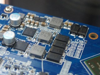

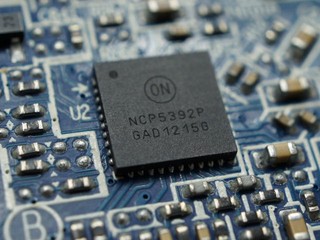

( 左 ) 繪圖卡供電為 2+1+1 PWM ( 右 ) 採用 On Semiconductor NCP5392P PWM 晶片

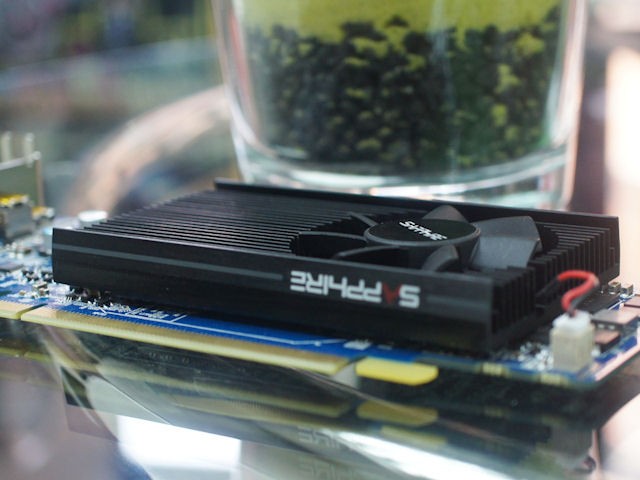

散熱方面, Sapphire HD 7750 LP 採用簡單的散熱器,由一片 Single Slot 鋁合金散熱片 + 5cm 風扇組成,散熱雖然簡單,但以 Radeon HD 7750 的低發熱量來看,只要不超頻的話長期使用不成問題。
在供電設計方面, Sapphire HD 7750 LP 用料不算豪華,平實中卻具不俗品質,採用 2+1+1 相設計,使用 ON Semiconductor 的 NCP5392P 2 相電 PWM + Dr.MOS 、 100% 全固態電容,而由於 Radeon HD 7750 在 PowerTune 下不超過 75W TDP ,所以繪圖卡不設 6pin PCI-E 供電插頭。

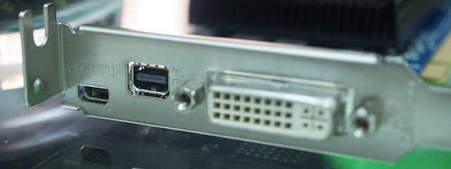

顯示輸出方面,針對上一代把 VGA 輸出置於子卡,使用 VGA 輸出時要佔用 2 Slot 的缺失,這一代 LP 產品放棄了 VGA 輸出,改為引入 MiniDP 1.2 接口,使 3 個顯示輸出變為 MiniDP 1.2 、 HDMI 1.4a 及 Dual-Link DVI-I 。如是 VGA 輸出可以用 Dual-Link DVI-I + 附送的 DVI to VGA Adapter 提供,又可以使用 AMD Eyefinity 3 屏顯示功能,何樂而不為,同時在音效方面, HD 7750 LP 支援各 High Definition Audio ,從 AC-3, AAC, Dolby TrueHD 到 DTS Master Audio 最高 7.1 聲道 over HDMI 皆可支援,滿足 HTPC 用戶的需要。
Sapphire HD 7750 LP
採用普通的鋁合金散熱片,使用 5cm 小型風扇
Sapphire HD 7750 LP
採用 MiniDP 1.2 、 HDMI 1.4a 及 Dual-Link DVI-I 顯示輸出

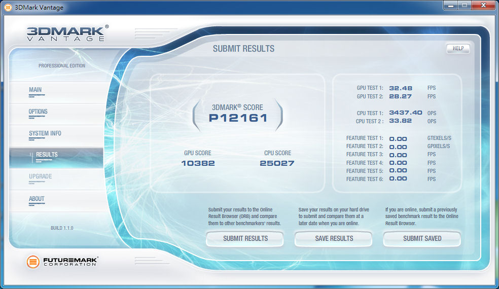

效能測試﹕
Sapphire HD 7750 LP
繪圖卡在 3D Mark Vantage 下跑獲 P12161 分數

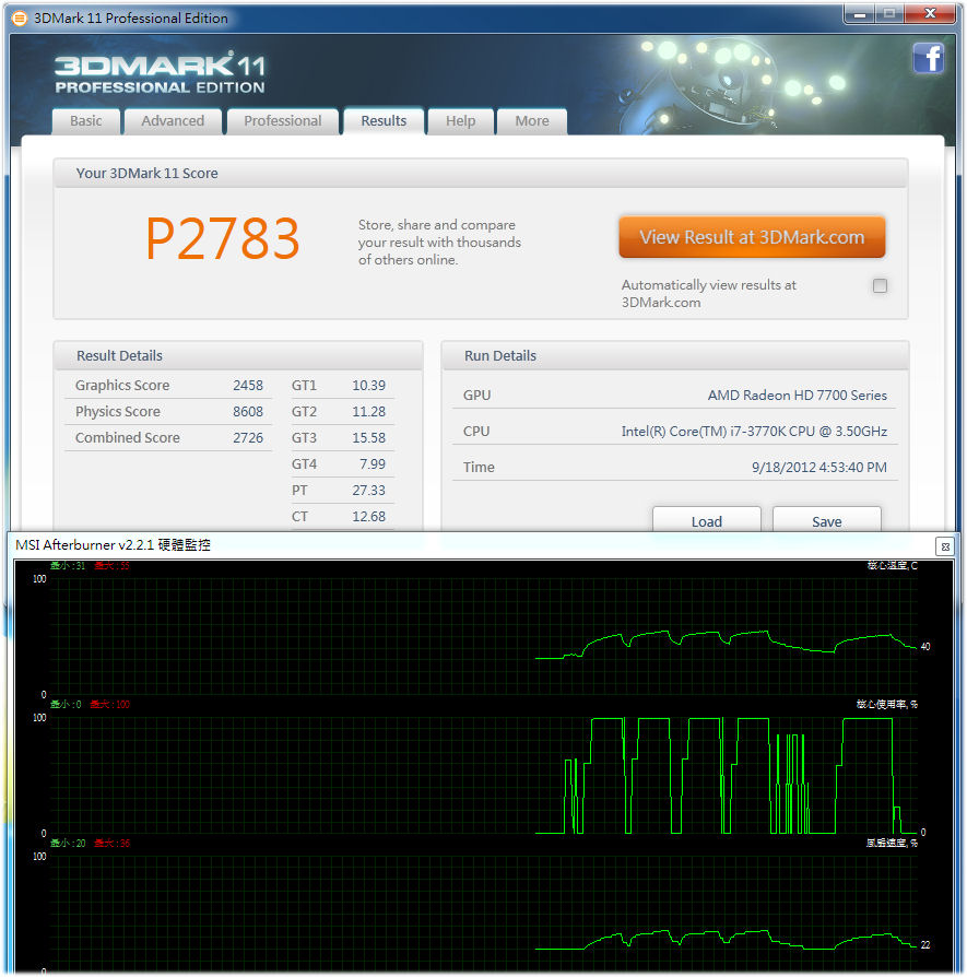

Sapphire HD 7750 LP 繪圖卡在 3D Mark 11 下跑獲 P2783 分數, 100 核心負載下溫度最高僅 55ºC
