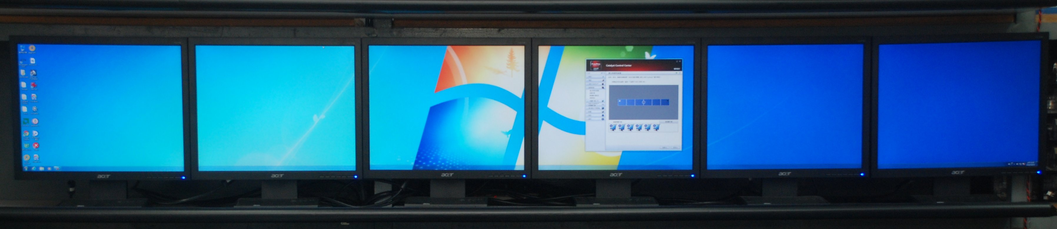

為了表示與過去 VILW 架構的不同, AMD 這次以 W(Workstation) 作為新卡的型號,有別於沿用多時的 V 型號。雖然支援 6 屏輸出的繪圖卡並不是新品,不過能夠在單插槽規格內提供 6 個顯示輸出,且提供一般遊戲繪圖卡無法比擬的專業版 Eyefinity 多屏幕顯示功能, FirePro W600 可說是第一家,對於廣告機、數字看板 (Digital Signage) 等等需要長時間工作的應用來說, FirePro W600 的功耗更低、用料更針對長時間應用,工作效率與穩定性絕非一般的 6 屏遊戲繪圖卡可比,這是由於市場定位的不同,產品設計考慮不同所致。

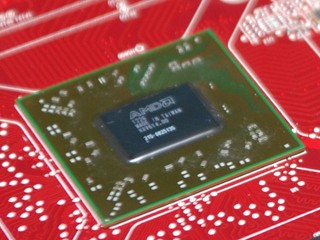

AMD FirePro W600 多屏繪圖卡採用編號「 215-0825135 」 Cape Verde 專業版繪圖核心,基於最新「 GCN 」繪圖架構並採用 28nm 工藝製作,支援 Open GL 4.2 、 Open CL 1.2 及 DirectX 11.1 3D API 。雖然 AMD 並未公佈 W600 的 Stream Processors 數目,但從產品規格估計規格應用接近 Radeon HD 7750 ,核心內建 512 個 Stream Processor 、 32 個 Texture Units 、 16 個 ROPs 。

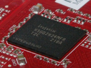

FirePro W600 採用 128-bit GDDR5 記憶體介面,卡上搭載了 8 顆 Hynix H5GQ2H24MFR T2C GDDR5 記憶體顆粒,理論工作時脈為 5Gbps ,而 FirePro W600 設定時脈是 4Gbps ,提供 64GB/s 記憶體頻寬。

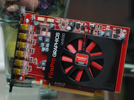

AMD FirePro W600AMD FirePro W600

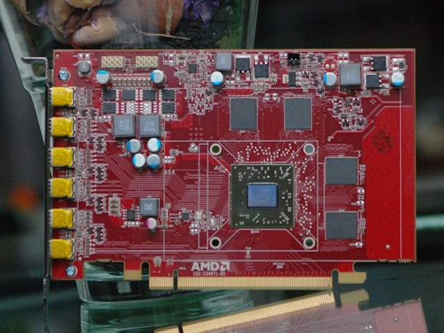

( 左 ) 採用 Cape Verde 專業版繪圖核心 ( 右 ) 卡身正、背面各搭載 4 顆 Hynix  GDDR5 記憶體顆粒

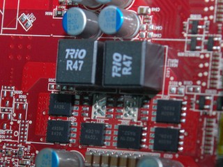

( 左 ) 白色的兩組 8pin 腳座屬於預留功能 ( 右 ) 採用 APW7098 兩相 PWM 晶片,設 1 顆 4921N 及 2 顆 4935N MOSFET
供電方面, FirePro W600 以實用為主, GPU 供電採用了 APW7098 兩相 PWM 晶片,每相供電下設 1 顆 4921N (6.95mΩ , 58.5A) + 2 顆 4935N (3.2mΩ , 93A) MOSFET ,其他如採用全密封式電感及全固態電容等等。由於此卡的功耗不超過 75W ,所以它沒有 PCI-E 供電插頭,無須額外 6 pin PCI-E 供電。

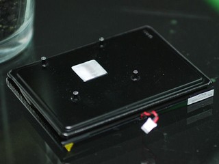

散熱設計方面,由於繪圖卡擁有低功耗表現,因此只採單插槽鋁合金散熱器,上有 9 葉片的 6.5cm 風扇,足以應付 Cape Verde 核心的長時間操作。對於此卡,大家可能會覺得為何不採用銅質散熱器,或至少採用銅底散熱器呢?這方面正正是遊戲繪圖卡與專業繪圖卡設計考慮的不同,由於專 業繪圖卡設計以穩定為主,銅底散熱器只會增加不必要的重量,尤其不利於多卡工作,所以廠商的做法也十分合理。

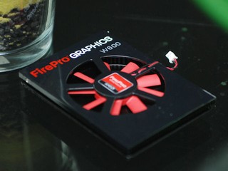

採用 Single Slot 設計,由於 Cape Verde 核心發熱量不高,並未特別採用銅導熱材料

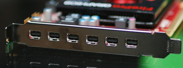

繪圖卡提供 6 個 MiniDP 1.2 輸出接口

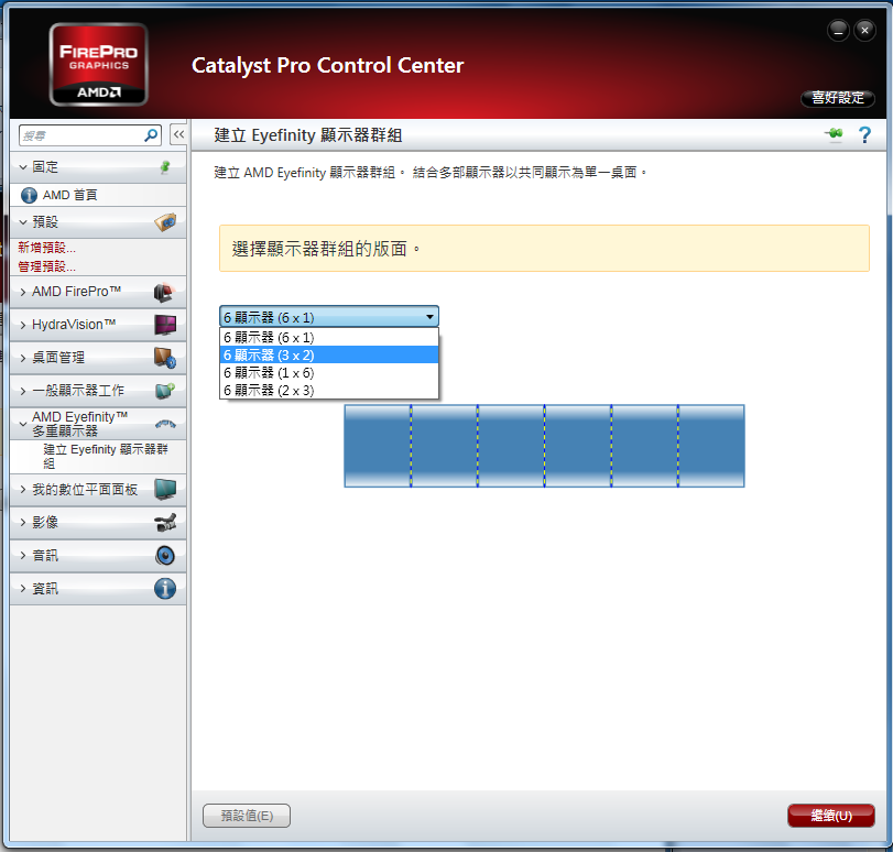

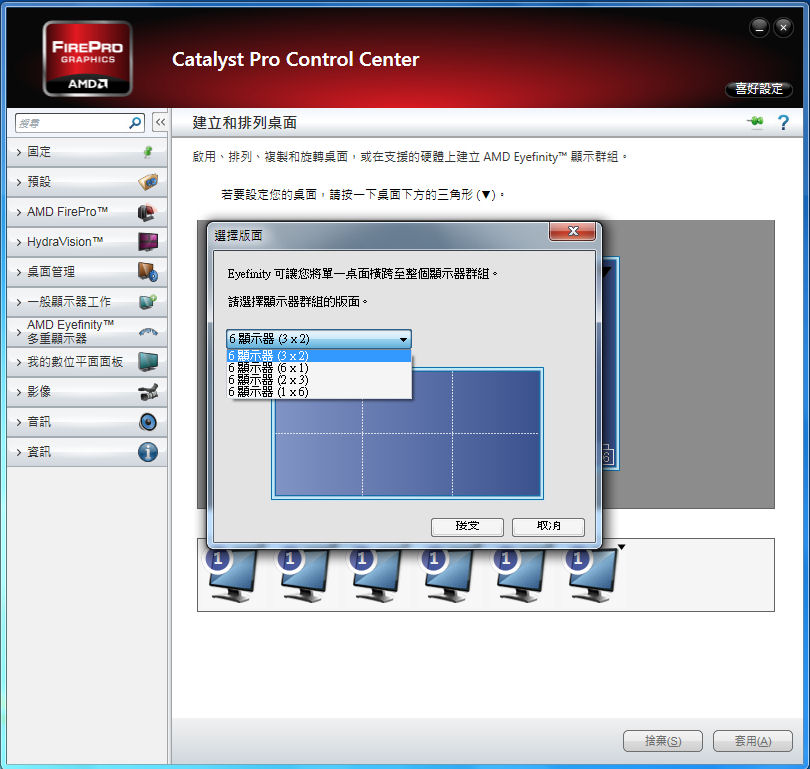

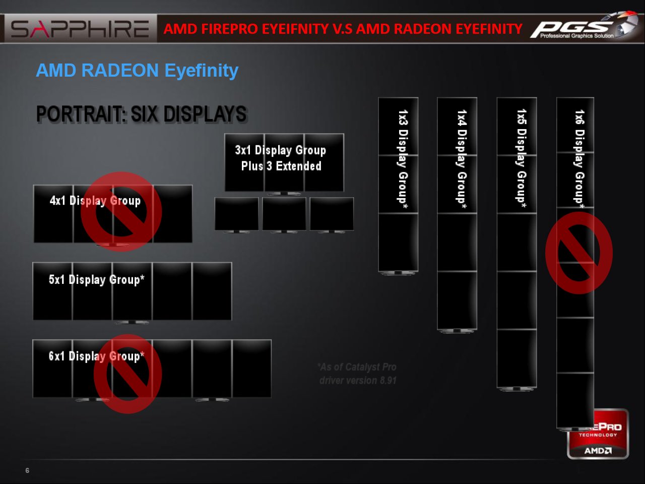

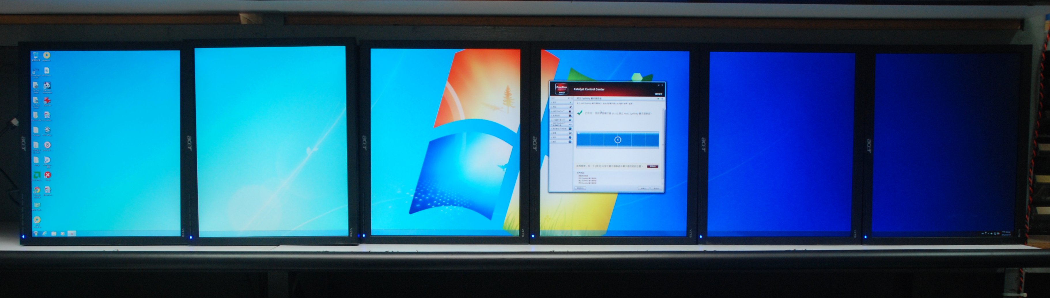

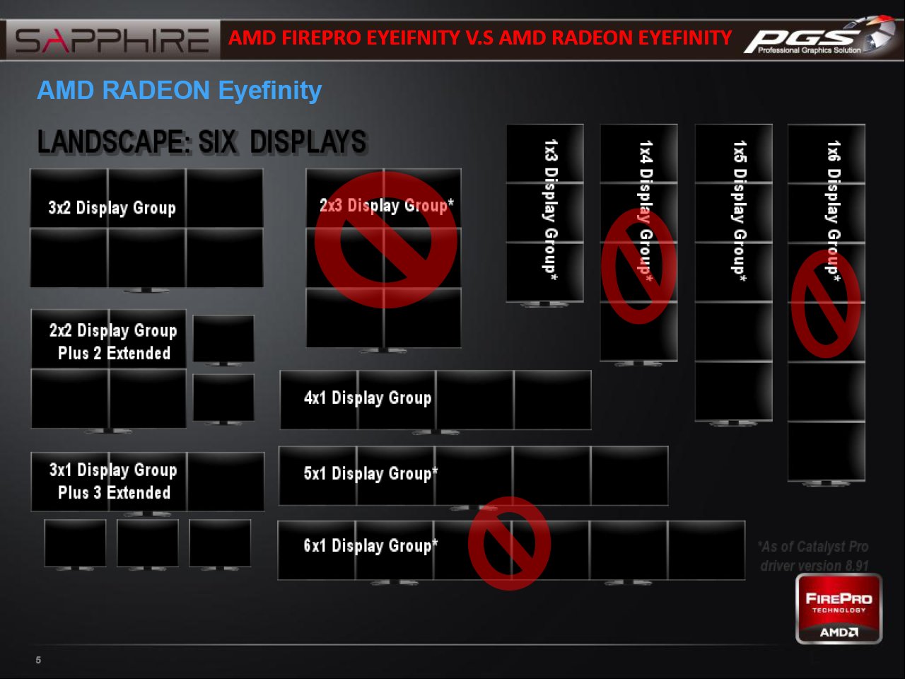

作為專業繪圖卡, FirePro W600 最大的特色是支援專業版本的 AMD Eyefinity 技術,由於針對客戶群的不同, FirePro W600 提供比 Radeon HD 更彈性的顯示群組設定,如 Radeon HD 所無法支援的 Landscape 橫屏 (6 x 1, 2 x 3, 1 x 6, 1 x 5) 及 Portrait 直屏 (1 x 6, 6 x 1, 4 x 1) 組合,應用時更有彈性。
除了支援更多的顯示群組設定外, FirePro W600 還提供遊戲卡所沒有投影機邊緣重疊功能 (Projector Edge Overlap) ,此功能可以支援多部投影機畫面邊緣重疊,構成大畫面。另外,在顯示輸出方面,雖然 Radeon HD 也支援 DisplayPort 1.2 ,可作 4096 x 2304 4K 輸出,但 FirePro W600 提供 6 個 DP 1.2 輸出,可支援 16K x 16K 的電視牆,並為每個 DP 1.2 提供獨立的音頻訊號輸出。
AMD FirePro W600
FirePro W600 支援 4 組遊戲繪圖卡沒有的 Landscape 橫屏 顯示群組合
AMD FirePro W600

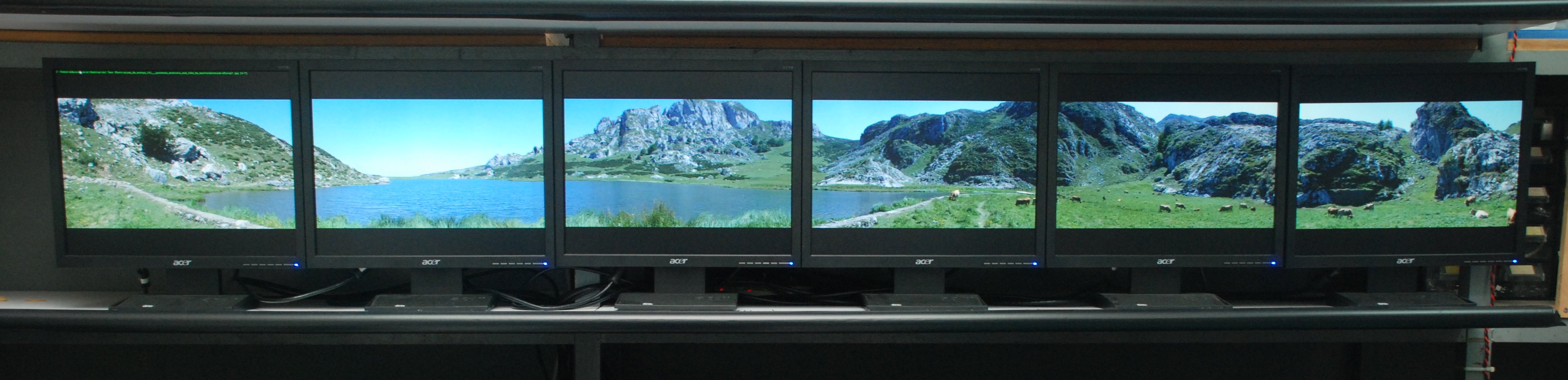

FirePro W600 的 6 屏 Landscape( 橫屏 ) 顯示群組設定
AMD FirePro W600

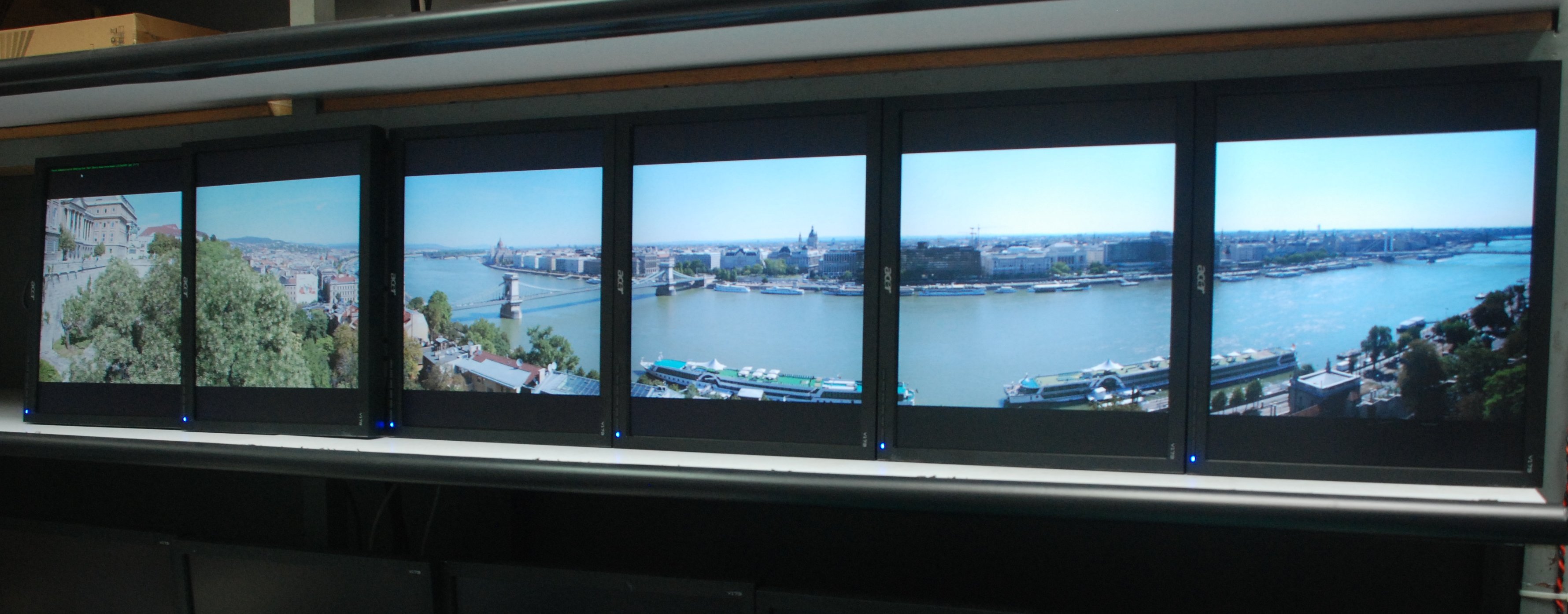

FirePro W600 支援 3 組遊戲繪圖卡沒有的 Portrait( 直屏 ) 顯示群組合
AMD FirePro W600
FirePro W600 的 6 屏 Portrait( 直屏 ) 顯示群組設定

1 x 6 顯示群組︰
AMD FirePro W600
AMD FirePro W600
