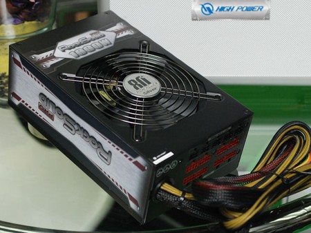

雖然現時繪圖卡功耗越來越低,但對超頻玩家來說,尤其需要運利 4 片繪圖卡時,對電源供應器要求十分嚴謹,即使目前市場上有不少 1200W 電源器,但很多時也未能達到穩定運仍作,為此, High Power 早前為旗下 RockSolid Pro 系列推出了 1600W 型號,採用雙路 +12V 輸出,其中一組提供達 110A 輸出,提供高電量轉換輸出表現。
110A 、 50A 雙路 +12V 輸出
雖然市場上已有多款電源器提供高達 1200 甚至 1300W 輸出,但不少超頻玩家在利用四片繪圖卡跑分時,常常會出現供電不穩而當機情況,令跑分未能順利完成,因此超頻玩家對電源器供電穩定之餘,能提供更高輸出電量的產品自然更為理想,其中 High Power RockSolid Pro 系列的 RP-1600 Pro 雖然只獲 80 Plus 銀牌認証,但提供 1600W 供電輸出,而且其 20% 、 50% 、 100% 的轉換率也可達 87 、 89 、 85% 以上。

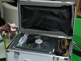

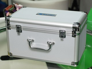

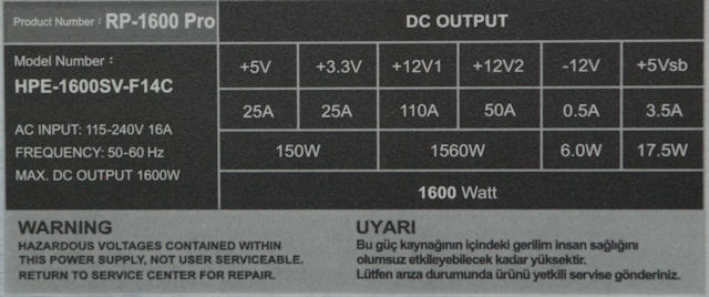

單看外盒包裝,便可發現 High Power RockSolid Pro 系列 RP-1600 Pro 其針對高階用戶而設,其包裝盒與一般電源器不同,採用了鋁金屬而制的保護箱,電源器採用雙路 +12V 輸出,分別提供為繪圖卡供電的 110A 和 專為處理器供電的 50A ,合共提供 1560W 供電,足夠支援採用多片繪圖卡而成的平台運作。同時,電源器 +5V 和 +3.3V 均為 25A ,提供 150W 供電,為平台其他部件供電運作。

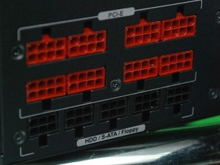

電源器採用模組化線材設計,方便用家整理線材,避免多餘線材阻礙空間,提供多達 16 個 PCI-E 6+2 Pin 接口,並提供 16 個 SATA 接口,以及 6 個 HDD 4Pin 供電接口等,而且採用尼龍編織網包裹,更為耐用。

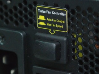

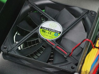

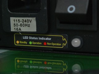

電源器設有 LED 顯示燈,除了顯示關機和運作之外,還特別針對部份用家因風扇停止轉動而錯誤判斷為電源器停止運作的待機模式,讓超頻玩家輕易了解當前狀態。除了設有 13.5cm 風扇外,另一較特別之處在於電源器還加入 Turbo Fan 控制按鍵,可按需要自行加快轉扇轉速,進一步提升散熱能力,以配超頻玩家應用。此外,風扇支援 Delay Fan Off 機制,在系統關機後仍會轉動 120 秒,把尚存於內部的熱能帶走,充分保護電腦內部元件壽命。

( 左 ) 採用模組化線材設計更具彈性 ( 右 ) 提供使用狀態 LED 顯示燈

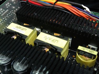

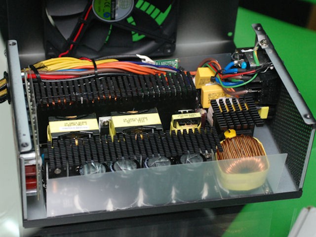

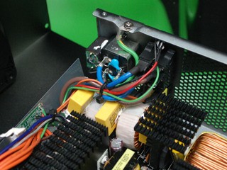

打開外殼後可看見內部架構,散熱器採用 3 盎司的雙層 PCB 板,幫助降低溫度和電子阻抗,內部兩邊均備有散熱片,為內部元件平均散熱,採用 Active PFC 電路,擁有兩個 AC-DC +12V 同步變壓器,在工作時可以平衡分配負載,配上多個大扼流圈扼制高頻交流電,輸入方面設有多顆 X 、 Y 瀘波電容,而且電源器設有四顆 270uF 大水塘電容作濾波,令電源器運作更穩定。
