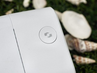

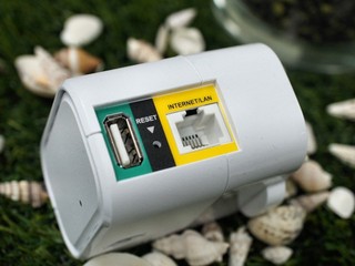

( 左 ) 設有 WPS 功能鍵 ( 右 ) 備有 USB 2.0 及 RJ45 按鈕

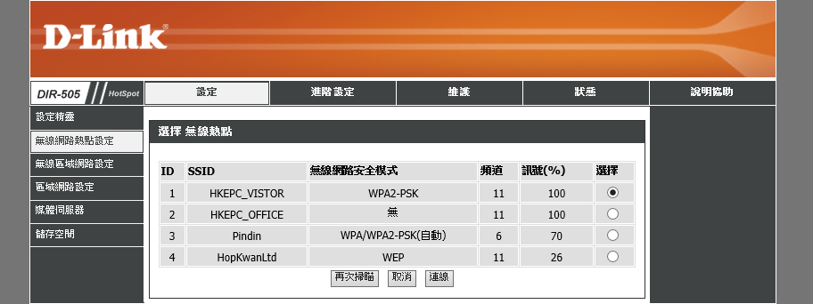

Repeater 或 Wi-Fi Hotsopt 模式下、可以選擇需要擴大範圍的無線熱點

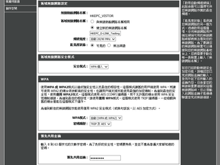

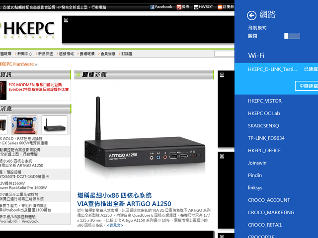

利用 Repeater 方式接收 HKEPC 無線網絡、並以另一 SSID 發訊、以作辨認( 按圖放大 )
DIR-505

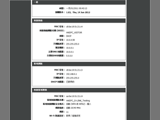

Repeater 擴大網絡範圍後、 DIR-505 能夠令無線網絡訊號提升 ( 按圖放大 )

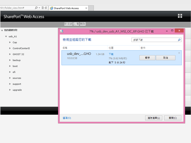

利用其內建共享 USB 功能,讀寫速度平均達 3.5MB/s
