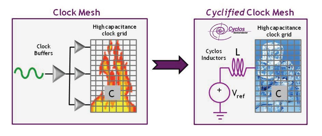

  一般 Clock Mesh 與 Resonant Clock Mesh 比較圖

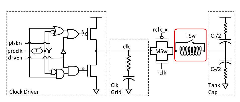

Cyclos 的方案是在晶片上加入 Inductors ,其阻值與 Clock Grid 平行,形成一個 tank circuits ,可作自然驅動 Clock Grid 之用,若果與一般 Clock Mesh 相比, Resonant Clock Mesh 可將時鐘分配的功耗減少多達 24% ,而且不會產生生 Clock Skew 。另外, Resonant Clock Mesh 可在感測器與時鐘控制電路之間迴圈利用時鐘電能而非在每個時鐘周期內消散,又可以減少 10% 能耗。
不過要使用 Resonant Clock Mesh 技術,需要多項先決條件,首先是 CPU 時脈要足夠高,如 2GHz 以上發揮最大作用。其次,是需要足夠厚的 Metal Layers 及 採用 65nm 以下工藝。 Piledriver 的工作時脈達 4GHz ,採用 11 層金屬 CMOS 及 32nm 工藝,正好能發揮 Resonant Clock Mesh 技術的作用。
