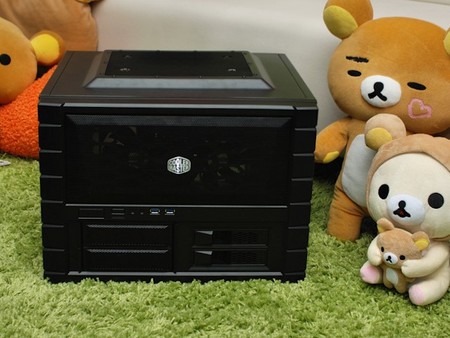

HAF XB 機箱外型獨特,四方外型與當年在市面上大熱的骰仔外型機箱類似,唯尺寸比較高大,在家中放置需要較大空間。四邊角同樣採用 HAF 系列特有的四方凹凸設計,令外型變得吸引,外型設計上除了以美觀為重點外,亦因應配合 HAF 全寫 High Air Flow 進行機箱設計指標,機箱外殼大部份位置設有通風口用作散熱,為機箱提供良好通風能力。

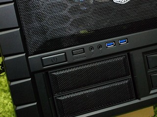

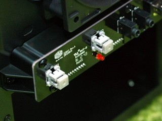

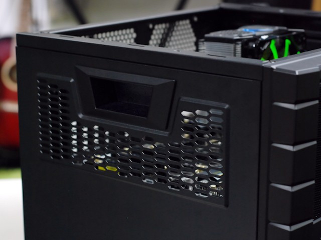

HAF XB 尺寸為 442(W) x 330(H) x 423(D) mm ,機身採用電鍍鋼板製成,加強機箱承托力,機箱淨重達 8.2KG ,可見用料十足。機箱前方設有 HD Audio 接口、兩組 USB 3.0 接口,開機及重置按鈕採用微動式按鈕,有別於其他機箱的彈簧式按鈕,能夠提高按動次數及壽命。兩旁側板設有把手方便用家提起或移動。

( 左 ) 設有 HD Audio 、 USB 3.0 接口 ( 右 ) 採用微動式按鈕以提高壽命

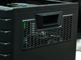

機箱兩旁設有手提把手,方便提攜機箱

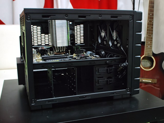

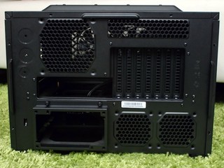

打開機箱頂蓋後,可見 HAF XB 內部採用雙層設計,上層主要用作擺放主機板及繪圖卡,機箱兼容標準 ATX 、 M-ATX 、 Mini-ITX 主機板,設有 7 組擴充槽,即使需要 3-Way SLI 或 Corss-FireX 亦無難道,機箱可容納 334mm 長 PCI-E 繪圖卡及最高 180mm 處理器散熱器,令用家有更多硬件及散熱器選擇。

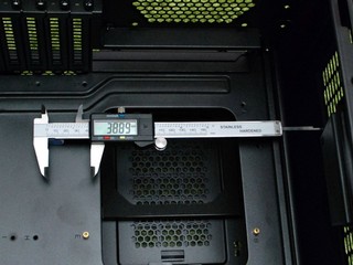

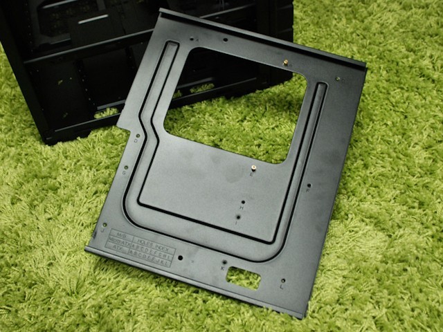

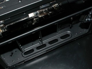

同時,上層主機板擺放層兩端設有約 38mm 闊空隙,方便由下層電源器走線至上方,而且主機板擺放層托板能夠整塊拆走,用家可先安裝主機板等硬件至托板,再整套組件放進機箱,安裝方便。此外,   Cooler Master 亦設有專用托板供用家獨立購買。

雙層擺放設計令內部通風能力提升
HAF XB
主機板擺放層能夠整塊拆走、方便替換散熱器等硬件

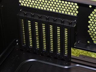

( 左 ) 設有 7 組 PCI 檔板位置 ( 右 ) 兩旁各自留有約 38mm 空隙用作走線

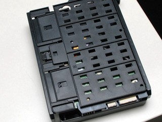

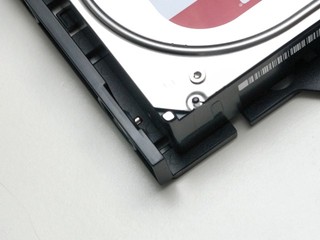

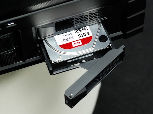

下層設有 5.25 吋及 3.5 吋安裝空間各 2 組,及 6 組 2.5 吋空間, 5.25 吋安裝位置採用撥鈕免工具設計, 3.5 吋安裝位置設於機箱前方的 X-Dock 位置,設有 2 組硬碟托架,托架能夠打橫向外撐開,然後放上硬碟扣上,無需使用鑼絲或工具, 2.5 吋安裝位置則利用附送的滑軌扣具,把 SSD 等 2.5 吋裝置扣上再推入安裝。

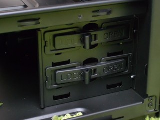

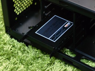

( 左 ) 5.25 吋採用撥鈕免工具設計 ( 右 ) 2.5 吋採用免工具滑導軌設計

( 左 ) 3.5 吋 X-Dock 設有特製硬碟架 ( 右 ) 只需拉開便能放入硬碟並扣上
HAF XB

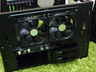

前置 2 組 3.5 吋 X-Dock 、採用免工具設計

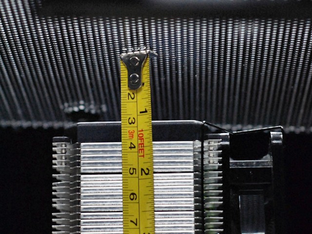

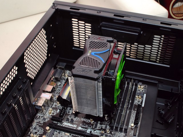

由於機箱設有上下兩層,因此在散熱方面亦作出改動, HAF XB 在前方附有 2 把 120mm 散熱風扇作吸風,用家可選擇在機頂揭蓋位置加裝 200mm 風扇,編輯嘗試裝上 GELID GX7 散熱器後,距離頂部尚餘約 25mm 空間,足以加裝頂置 200mm 風扇,機箱尾部上層位置能夠加裝 1 組 120mm 或下層加裝 2 組 80mm 風扇,另外在機箱兩方側板另設有蜂巢式散熱孔提供散熱效用。

裝上 GX7 散熱器後仍餘下約 25mm 空間、足夠加裝頂置風扇

( 左 ) 前置 2 把 120mm 風扇 ( 右 ) 後方可加添 1 組 120mm 及 2 組 80mm 風扇
