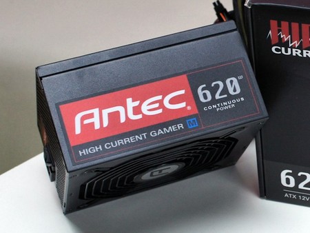

ANTEC HIGH CURRENT GAMER M 系列電源供應器大置與上一代 HIGH CURRENT GAMER 相似,設有 400W 、 520W 及 620W 三款功率輸出,外殼採用噴黑化設計,有效減少外殼受侵蝕破壞的機會,並能夠配合現時大部份黑化內籠機箱色調。

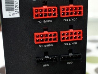

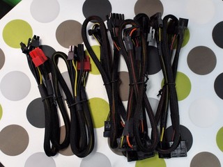

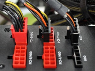

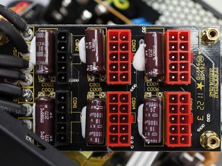

HIGH CURRENT GAMER M 系列電源供應器重點改良在設有模組化線功能,除了主機板必需使用的 24Pins 、處理器 4+4 Pins 外,其餘線材均採用模組化設計,硬碟機接線採用 5 Pins 接口, PCI-E 接線採用 10Pins 接口,設有防呆設計,防止用家錯誤方向插入造成電源器損壞,加上電源線採用蛇網包裹,防止用家走線時令表面受到破壞。
HCG MHCG M
( 左 ) 採用半模組線材設計 ( 右 ) 每組接線口均設有電容穩定電壓

( 左 ) 線材設有蛇網包裹作保護 ( 右 ) PCIE 接口能夠兼容硬碟機接線

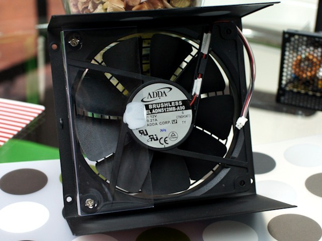

電源供應器用料認真,轉換效率亦達到一定水準, ANTEC HIGH CURRENT GAMER M 系列電源供應器獲得 80PLUS BRONZE 認證,分別在 20% 、 100% 負載下提供 82% 轉換率,在 50% 負載下提供 85% 轉換率,令電源器所產生的廢熱大大減少,設有 135mm 散熱風扇,在 50% 負載下風扇會以 400RPM 至 700RPM 低速運轉,減低聲噪。當達到 100% 負載後風扇能夠以最高速 1700RPM 帶走電源供應器內部熱能。

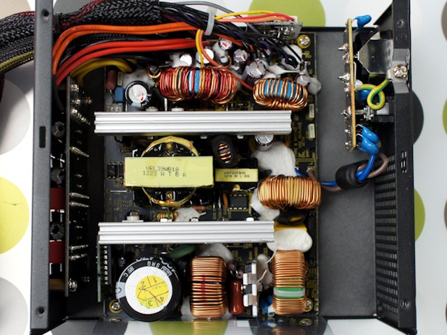

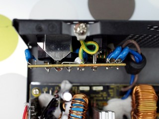

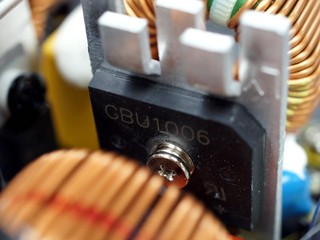

電源供應器尺寸為 86 x 150 x 160 mm ,內部零件用料十足,電源供應器淨重達 1.8 KG ,比一般電源略為重,可見用料絕不馬虎,電源輸入接口設有一組電路作穩定電源,接有 X 、 Y 電容及扼流圈,用作減低市電高頻雜訊干擾,採用 GBU1006 整流晶片把市電轉為直流電,最高能夠抵受 600V 電壓衝擊及讓最高 10A 電流通過,即使受高流或高壓情況下元件仍不會受損。

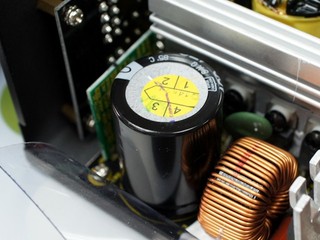

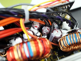

同 時,電源供應器採用 Nippon 470uF 400V 大水塘電容,最高工作溫度抵禦 85°C ,有效提高電容壽命,經過一連串降壓工序後,最後輸出位置及模組化接線面板均接有濾波用電容,同樣選用日系 Nippon KZE 及 KY 系列電容,可見電源供應器零件質素有一定保證。

電源器內部設有大量線圈及保護元件、提供穩定可靠平台給予用家

( 左 ) 電源輸入設有一連串保護及過濾雜訊零件 ( 右 ) 採用 GBU1006 整流器、最高可抵禦 600V高壓或 10A 電流

135mm 散熱風扇、帶走電源供應器內熱能
