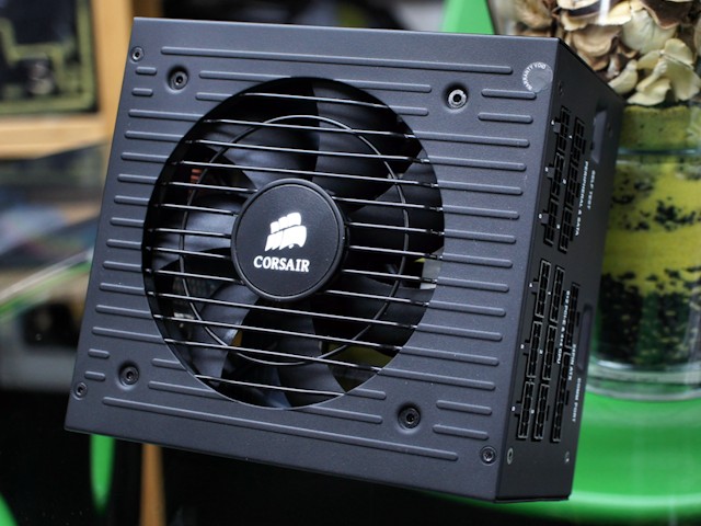

全新 AX 系列電源器設有 760W 、 860W 、 1200W 合共 3 款功率輸出,型號分別為 AX760 、 AX760i 、 AX860 、 AX860i 、 AX1200i 共 5 款產品型號,當中「 i 」型號代表設有數位監察功能,能夠令用 USB 介面即時接收來自電源供應器的運行狀態,外殼採用黑色凹凸紋外殼設計,以配合現時機箱黑色內籠色調,電源供應器尾部利用蜂巢式網狀設計,能夠有效減低風阻及風切聲。

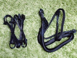

電源供應器採用全模組化線材設計,讓用家能夠有效地管理線材,主要線材如主機板 24Pins 、處理器供電、 PCIE 供電等線材全部以蛇網保護,亦能夠有效管束線材,其他 SATA 供電就以扁平線材設計,有助防止打結及方便在機箱背板等夾窄空間走線。 其中, 760W 及 860W 設有 6 組 PCIE 供電及 12 組 SATA 供電接口, 1200W 更提供高達 16 組 SATA 供電接口,面對設有大量裝置的用家亦足夠有餘。

以黑化外殼、配合凹凸紋設計

採用模組化線材設計,其中扁平的 SATA 電源線扁平線材、 24Pins 及 PCIE 等接線以蛇網保護

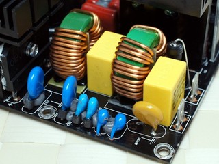

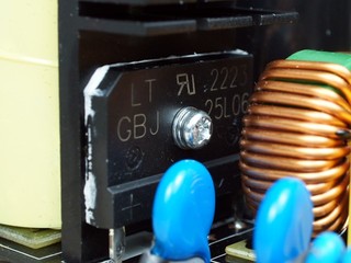

此次送測的為 CORSAIR AX860i 電源供應器,長度約 160mm ,打開外殼後可以內部結構十分複雜,除了一連串的變壓電路外,還設有一組數位監察、控制電源器的電路。電源輸入端設有由 X 、 Y 電容、壓敏電阻等組成的保護設計,再利用 GBJ25L06 整流晶片把市電轉成直流電,最高更可承受 600V 電壓及 25A 電流,當有突如其來的電壓衝擊等情況,對電源供應器的損害亦能夠減至最少。

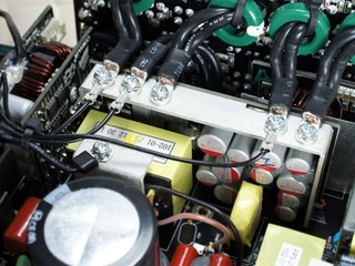

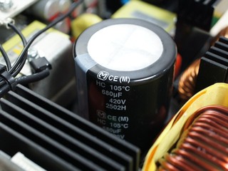

採用 MIEC 420V 680uF 大水塘電容,有助平穩剛轉換出來的直流電電壓,通過一連串降壓程序後,最後由一組獨立副電路提供 +12V 輸出,副電路板除了有線圈及電晶體外,亦加有固態電容增強穩定性。在常溫情況下該電路設計最高能夠提供高達 100A 電流輸出,部份 +12V 會分至背部電源輸出,另一部份亦會再交由另一組電路把電壓再降至 +5V 及 +3.3V 給予其他硬件使用。

( 左 ) 設有大量元件為輸入端提供保護 ( 右 ) 採用 GBJ25L06 整流晶片
AX860iAX860i
( 左 ) MIEC 420V 680uF 大水塘電容 ( 右 )  負責轉換 +12V 副電路

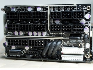

AX860iAX860i

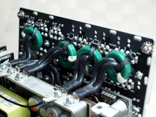

( 左 ) +12V 輸出接線亦設有磁環抗噪 ( 右 ) 接線面板設有大量電容等元件確保供電穩定性

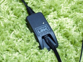

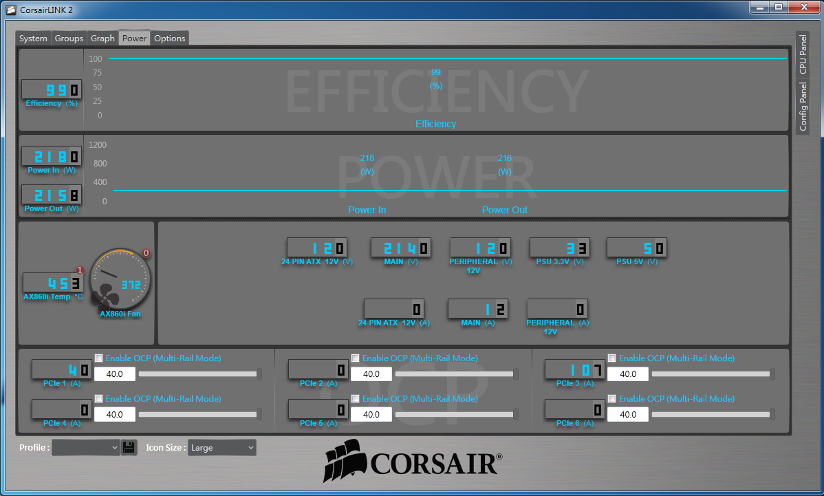

AX 系列電源供應器之中 AX760i 、 AX860i 及 AX1200i 設有數位監察功能,透過所附送的 「 Corsair Link 」軟件及 USB 連接線,能夠在 Windows 內即時監察有關電源器內部資訊,包括輸入輸出功率、轉換效率、風扇轉速等。除了一般監視功能外, Corsair Link 亦能夠為電源器每一組 PCIE / CPU 輸出接口進行獨立 OCP 過流保護控制,作為用家可以自行為不同設備進行限流保護。
除了 Corsair Link 軟件外, CORSAIR 另外亦在電源器尾部加設「 SELF TEST 」功能鍵,在無負載或連接硬件下按動功能鍵,可以直接啟動電源供應器,以測試供電功能是否正常,並設有一顆 LED 燈顯示狀態正常,令用家在排除硬件故障時更加省時方便。

( 左 ) Corsair Link 功能專用 USB 接線 ( 右 ) SELF TEST 功能掣能夠測試功能是否正常

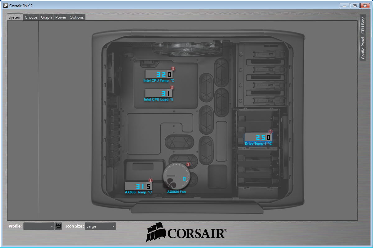

是次利用 AX860i 型號,配合 INTEL Core-i7 3770K 及 ATi Readon HD7970 進行功耗測試。在處理器及繪圖卡滿載時,牆身供電的功率計顯示輸入功率為 220W ,而 Corsair Link 軟件就顯示輸入及輸出功率為 218W 及 216W ,轉換效率約 99% 。同時 Corsair Link 能夠監察出風扇轉速,在滿載測試中,大部份時間風扇均在靜止狀態,溫度約 38C 。可以在轉換率較高情況下所產生的廢熱亦相對少。

能夠監察平台溫度、背景機箱圖片可以自行替換

功耗、電壓、轉換效率等各樣資訊一目了然
