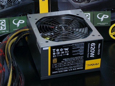

ANTEC Neo ECO 系列電源器已推出市面超過三年,起初推出時主要為入門級及中階平台用家而設,分別有 380W 、 430W 、 500W 等功率型號。雖然電源供應器並非為高階用家而設,但仍設有蛇網包裹、 80 PLUS 認證等,因此一直受玩家推薦使用。

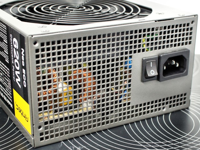

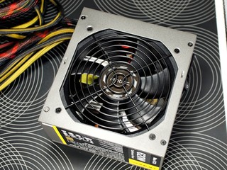

而現時新款 ANTEC Neo ECO 系列電源器已經改頭換面,分別設有 400W 、 450W 、 520W 及 620W 功率型號,採用鈦金屬色外殼,面層顏料除了有美化作用外,亦能夠減低外殼受侵蝕的機會。電源器後方設有大面積格網散熱孔,能夠提高通風量,有助內部散熱。

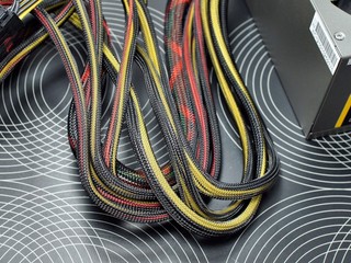

Neo ECO 電源供應器設有蛇網包裹線材,能夠保護線材表面,防止走線時令表面受到損壞。而現時大部份機箱均會採用下置電源供應器設計,過往用家會反映處理器供電的 4+4PINS 電源線長度不足,令走線困難, Neo ECO 電源供應器線材長度充足,有助解決用家走線的煩惱。

背部設有大面積散熱孔、提高風量有助散熱

( 左 ) 設有一把 120mm 散熱風扇 ( 右 ) 電源接線設有蛇網包裹保護
電源供應器內部外觀簡潔,但用料絕不馬虎,更獲得 80PLUS BRONZE 認證,分別在 20% 、 100% 負載下提供 82% 轉換率,在 50% 負載下提供 85% 轉換率,令電源器所產生的廢熱大大減少。電源供應器設有一組 120mm 散熱風扇,最高能夠以 2200RPM 運轉,把內部熱力帶走。

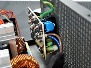

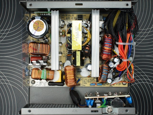

是次編輯部獲得 620W 型號送測,包裝盒外觀上與舊有批次大致相同,唯右上方的 80PLUS 認證由白色 Base 換成銅色 BRONZE 。打開電源器外殼可見內部用料不太繁複,電源輸入端設有一組電路作穩定電源,並接有 X 、 Y 電容用作保護。利用 GBU1006 整流晶片把市電轉為直流電,最高能夠抵受 600V 電壓衝擊及讓最高 10A 電流通過,面對過壓或過流情況下元件亦不會受損。
Neo ECO
電源器內部整潔、散熱空間充足

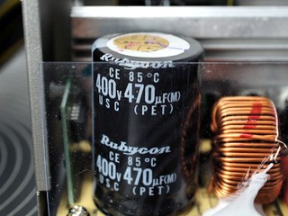

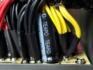

電源供應器利用 Rubycon 470uF 400V 大水塘電容,最高運作溫度 85°C ,把帶有大量雜訊的直流電撫平至穩定電壓,提高其他元件的壽命。經過一連串降壓工序後,由 TEAPO 電容再進行穩壓工序,再輸出至不同電源接口,供各類不同硬件使用。

( 左 ) 輸入電源設有一連串保護元件 ( 右 ) 利用 GBU1006 整流晶片

( 左 ) 採用 Rubycon 470uF 400V 大水塘電害 ( 右 ) 另外亦選用 TEAPO 為輸出電源作穩壓及濾波
