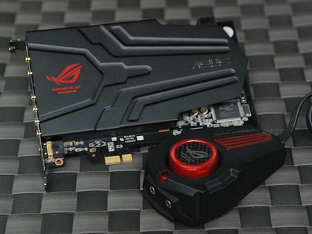

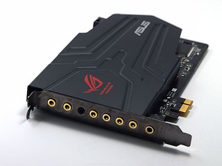

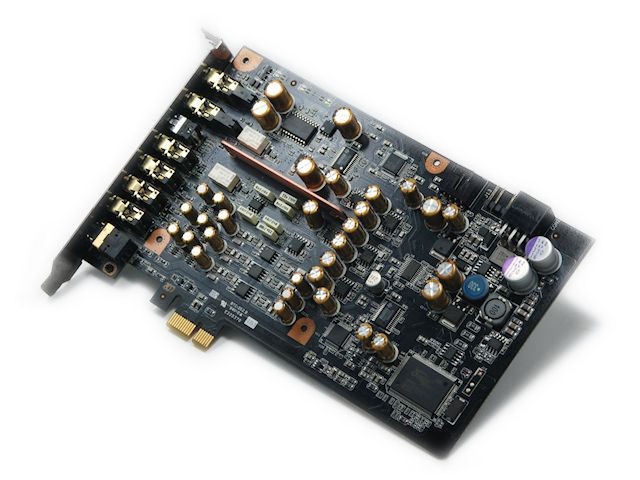

ASUS ROG Xonar Phoebus 尺寸為 171 x 99 x 17mm ,採用 PCI-E 介面,並需要一個 6-pin 供電運作,音效卡加入 ASUS 的 Hyper Grounding 布線技術,利用多層電路板設計來用分隔訊號和噪音,使音效更清晰細緻,供電表層利用金屬屏蔽殼覆蓋外, PCB 上亦有金屬隔層將供電部分與模擬輸出部分進行隔離,而且外殼上刻有 Republic Of Gamers 的圖案,喻意玩家的追求。

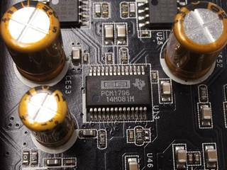

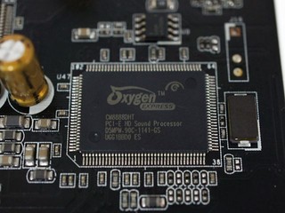

同時,音效卡內建 C-Media CM8888DHT 「 Oxygen Express 」音效處理器,能提供 192KHz/24bit 音訊輸出,數碼 DAC 轉換器分別採用 Texas Instruments PCM1796 ,可提供到高達 118dB 。此外, ROG Xonar Phoebus 內建 TI TPA6120A2 耳機擴音器,輸出信噪比為 110dB ,可支援耳機阻抗達 600ohms ,只有 0.01% 失真,讓用家使用高階耳機時能不用加設擴音器,亦能收聽優質的音樂 。
此外, ASUS ROG Xonar Phoebus 亦內建 Nichicon Fine Gold 電容,令由音效卡所輸出的重低音更出色,音頻更清脆。 ROG Xonar Phoebus 同樣支援 GX 3.0 技術,對應 3D 環迴立體聲效,讓用家無需另外購買 EAX ,都可享受到優質立體聲道的音效。
Asus Xonar PhobusAsus Xonar Phobus
( 左 )ROG Xonar Phoebus 音效卡提供多個接口(右)數碼 DAC 轉換器 PCM1796

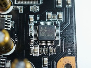

C-Media CM8888DHT 「 Oxygen Express 」音效處理器(圖左)和 Realtek ALC889 HD Codec 晶片(圖右)

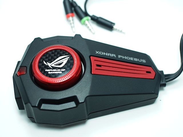

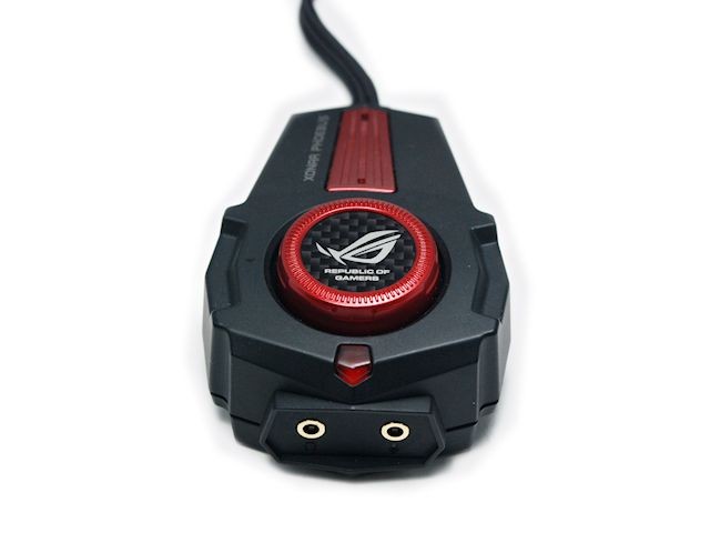

另一方面, ROG Xonar Phoebus 配有一個延伸控制器,體積大概與一個普通滑鼠差不多,能讓用家在不同的調較上更加方便。其中,控制器上的紅色旋鈕是控制音量,按一下便能靜音,控制器的配有麥克風,前置還有兩個鍍金 3.5 吋 HD Audio 接口,能夠減低輸出時的干擾。
控制器還在 HD Audio 接口裡面帶有 LED 燈,綠色的是耳機接口,紅色的是麥克風接口,除了讓控制器在外山觀上更具玩味之外,也可還讓用家在暗黑環境下更易分別耳機或麥克風接口。
此外, ASUS ROG Xonar Phoebus 附有的控制台提供多樣的調校範圍,能夠讓用家在不同的情況底下選擇他們想用的模式,例如電影、聽音樂、及打遊戲三個模式,用家亦能因應自己的喜好來調校喜歡的音效。
Asus Xonar Phobus
Xonar Phoebus 控制器,提供耳機接口和麥克風接口
Asus Xonar Phobus
右方兩個孔是麥克風
