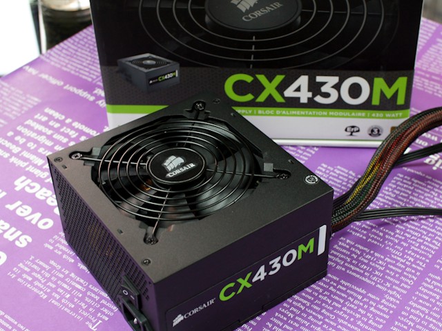

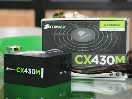

用家選購電源供應器時,除了會留意價錢、品牌、功率等之外,亦會著重於線材設計及是否備有模組化線材功能。 CORSAIR 近日推出 CX430M 電源供應器,雖然主要針對入門級用家,但同樣備有混合式模組化線材功能,令入門級用家及小型機箱用家能夠更易於整理線材。
入門級電源器也提供模組化線材
CX430M
不少入門級用家雖然採用規格較低的電源供應器,但對整理電源器線材同樣擁有高需要,以減低機箱內籠凌亂感,以及提升機箱內部散熱能力,。 CORSAIR 新推出 CX430M 電源器,雖然針對入門級用家提供較低功率輸出,但仍設有混合式模組化線材功能,令入門級用家都可以受惠。

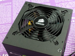

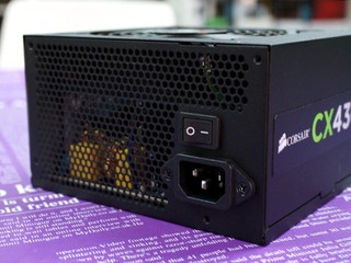

CX430M 包裝盒更改成較有活力,以白色及綠色為主色調設計,電源器尺寸為 290 x 216 x 130mm ,外殼同樣採用經電鍍及黑化處理的鋅鐵制成。電源器尾部設有蜂巢式開網設計,有助通風及排熱,而電源器頂部設有一把 120mm 散熱風扇,能夠按內部溫度自動調節轉速。

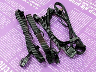

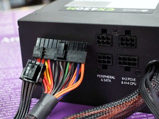

線材方面, CX430M 採用半模組化線材設計,預設提供一組主機板供電 24PINS 及一組處理器供電 8PINS ,另外設有 3 組 6 PINs 接口用作連接 SATA 、 Molex 、 Floppy 等線材,及 1 組 4PINs 接口用作連接 PCI-E 供電電源線材。線材亦以扁平設計,有助減少打結情況,方便整理。
由於針對入門級用家,不少用家採用的硬件較為簡單,如部份用家只採用內置繪圖卡及較少 SATA 裝置,在 4 組模組線材中已可省去一組 PCI-E 供電及一組 Molex 接口,一般 SATA 裝置數量不多的用家利用一組 SATA 接口輸出便已足夠,因此 CX430M 電源器提供半模組化線材設計能夠讓機箱內部更整齊,散熱空間更大,而電源器模組線材部份合共能夠提供 4 組 SATA 、 3 組 Molex 、 Floppy 及 PCI-E 供電各一組,方便用家彈性調配線材。

( 左 ) 以蜂巢網設計有助通風 ( 右 ) 設有 120mm 靜音風扇協助抽風

( 左 ) 預設 24Pins 及 8Pins 電源各一組 ( 右 ) 附送線材以扁平設計

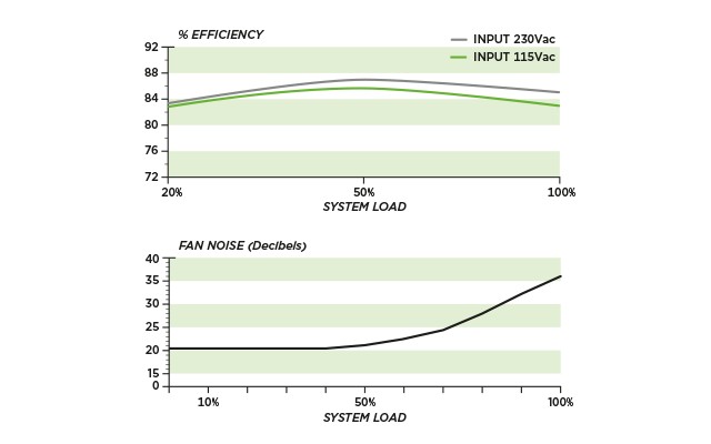

電源供應器內的高效率零組件令 CX430M 電源供應器取得 80PLUS BRONZE 認證,代表在 20% 、 50% 、 100% 負載下分別取得 81% 、 85% 、 81% 轉換效率認可,而據 CORSAIR 官方資料指出, CX430M 最高轉換效率能夠達至 87% ,代表著電源供應器能夠更節省能源,同時能夠減少廢熱產生。

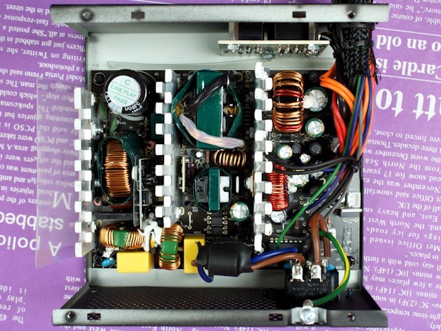

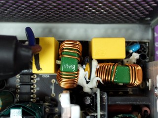

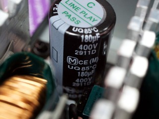

用料方面,電源供應器輸入部份同樣設有一般 X 、 Y 電容作保護,利用 GBU806 橋式整流晶片,能夠抵抗峰值 600V 電壓衝擊。採用 Panasonic  大水塘電容,提供 180uF 容量及 400V 耐壓值,為電源供應器提供更平穩的電流。電源供應器採用單路 +12V 輸出設計,再分支調整至 +5V 及 +3.3V 輸出,經過一連串降壓及穩壓零組件,最後輸出端設有 CapXon 及 SAMXON 電容,為不同電壓輸出作最後的濾波工作。
CX430M
電源供應器發熱量不高、只有少量散熱片

 ( 左 ) 設有 X 、 Y 等保護元件 ( 右 ) 使用 Panasonic  大水塘電容

官方測試最高轉換率能夠達至 87% 、風扇全速運行時聲噪只有 36dB
