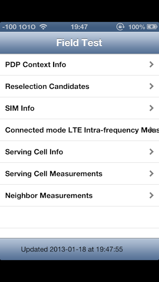

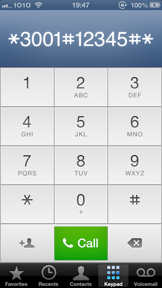

在撥號鍵盤上輸入「 *3001#12345#* 」並按「 Call 」按鈕, iOS 作業系統便會進入「 Field Test 」模式,並會出現多個 Info 及 Measurements 菜單,如果在 LTE 模式下更會出現 Intra-frequency Measurements 菜單,提供完整的訊號資料。

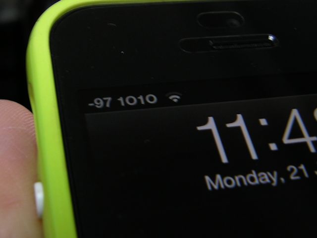

此外,左上角的訊號格數會變成 dBm 訊號值,這個數值相較使用格數表示接收能力準確得多,全因接收格數是手機調整接收靈敏度後的表現, dBm 訊號值則能真實反映網絡質素。
根據技術白皮書指出, dBm 訊號值介在少於 -40 至 -50 dBm 表示正處於基地台附近, -51 至 -70 dBm 屬於訊號優良,通常是室外環境並接近基地台, -71 至 -90 dBm 屬於訊號正常, -91 至 -110 dBm 表示稍弱需並有需要提升接收靈敏度以保持通訊質素,在此狀況下輻射與功耗均會大幅提高,電池續航力減弱,超過 -110 dBm 則表示訊號明顯受阻影響正常傳輸,最差數值為 -130 dBm 。

輸入 *3001#12345#* 再按 Call ,即可進入「 Field Test 」模式
如果想 dBm 訊號值能在退出「 Field Test 」模式後仍能繼續顯示,可以在進入「 Field Test 」模式後長按 Power 按鈕,直至出現「 Slide to Power Off 」,再長按「 Home 」按鈕退出「 Field Test 」模式, dBm 接收值顯示將會被保留,按下 dBm 數值更可實時可切換回圖像接收格數。
