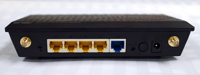

RT-N12HP 路由器機身尺寸 179 x 128 x 28mm ,重量約 320g ,外殼以黑色為主題,前端以不同深淺色格仔紋設計令外型更獨特,配合藍色 LED 指示燈令視覺上更美觀。機身後方設有 4 組 LAN 及 1 組 WAN 接口,提供 100Mbps 連接速度。 WAN Port 旁設有獨立電源開關,能夠讓用家自行關上無線路由器。

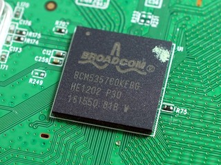

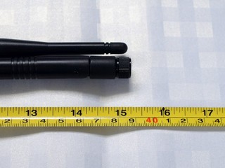

附設一對 9 dBi 可拆式無線天線,比一般 3dBi 或 5dBi 外型更為誇張,天線長度達 390mm ,令無線訊號傳送得更廣闊。拆開機殼,可見 RT-N12HP 選用 Broadcom BCM5357 晶片組,官方資料顯示核心運算時脈為 300MHz ,另外設有一顆 32MB 記憶體顆粒,為路由器及資料傳送之用。

( 左 ) 選用 Broadcom BCM5357 晶片 ( 右 ) 無線天線長度達 390mm

設有 4 組 LAN 及 1 組 WAN 接口、支援 100Mbps 速度

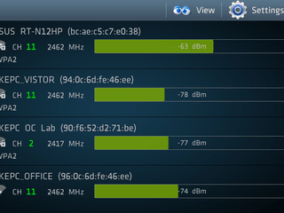

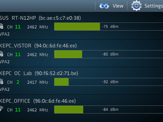

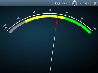

利用智能手機應用程式測試不同情況下的接收能力,在空擴環境下,三款路由器無線訊號大約在 -52dBm 至 -55dBm 水平。把測試訊號的手機放在相隔 1 幅牆壁後, ASUS RT-N12HP 訊號稍跌至 -63dBm ,而另外兩款測試路由器就跌至 -77dBm 左右水平。測試人員移至直線距離約 15 米並相隔 2 幅牆壁的地方再紀錄數據, ASUS RT-N12HP 無線訊號約有 -80dBm ,設有三天線的路由器約有 -86dBm ,而雙天線的路由器就跌至 -93dBm 。

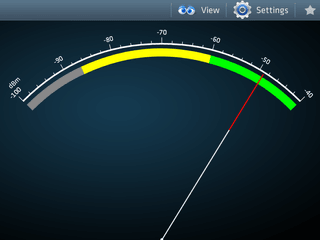

從以上測試可大約得知, ASUS RT-N12HP 無線發送及穿透能力確比一般路由器強,同時為證實 9dBi 天線的功力,編輯部一嘗為 RT-N12HP 換上另一組 3dBi 天線作試驗。在相隔約 10 米的空擴地方下,利用 RT-N12HP 配上 9dBi 天線能夠測得約 -50dBm 訊號,當換上較短小的 3dBi 天線後,訊號水平即跌至 -65dBm ,可見 RT-N12HP 的 9dBi 在無線功能角色上佔了很重要的角色。

( 左 ) 相隔一幅牆壁時的訊號情況 ( 右 ) 在 15 米直線距離及相隔兩幅牆時的訊號

( 左 ) RT-N12HP 配合 9dBi 天線在 10 米距離測試 ( 右 ) 換上 3dBi 天線後訊號的確有所分別
 ASUS RT-N12HP  (3dBi)Router 2 x 3dBi AttennaRouter 3 x 3dBi Attenna
10 Meter-50dBm  (-65dBm)
-68dBm-65dBm
5 Meter with 1 Block-63dBm-77dBm-77dBm
15 Meter with 2 Block-75dBm-92dBm-85dBm
在不同環境下分別測試無線訊號強弱程度 ( 數字越細代表越強 )
