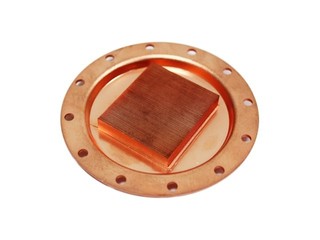

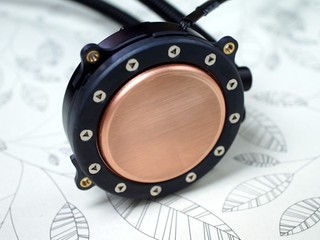

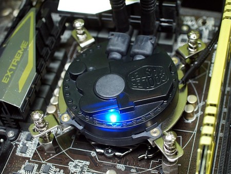

Cooler Master Seidon 120XL 水冷散熱器採用一體式設計,用家無需自行接駁喉管,除了方便易用之外,更能減低水冷液滲漏的風險,令平台更安全。處理器接觸面採用全銅制成, 直徑約 51mm ,即使安裝在 AMD 平台上亦能夠完全接觸 AMD 處理器表面,傳導銅內部設有大量薄身銅片,提高流體與銅導體的接觸面積,令熱能傳導能力上升。

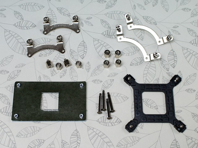

Seidon 120XL 設有 INTEL 2011 / 1366 / 1155 / 775 及 AMD FM2 / FM1 / AM3 / AM3+ 等處理器平台的扣具,配合不同用家需要。安裝過程亦十分簡易,只要選擇合適主機板背板以及扣具,對準主機板上的鑼絲位置,上緊鑼絲便能夠完成安裝。

( 左 ) 接觸面以全銅製成、足以全面覆蓋 AMD 處理器 ( 右 ) 設有 MicroChannel 微水道以加快降溫

配件及扣具齊全、為不同處理器平台而設
整個水泵結構約 27mm 高,比過往常見的款式較細小,安裝時更加輕易,水泵內部以陶瓷軸承製成,能夠提高泵水量及加快水流。水泵外殼設有一顆藍色 LED 燈,讓用家知悉整台水冷是否正常運行。

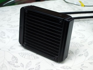

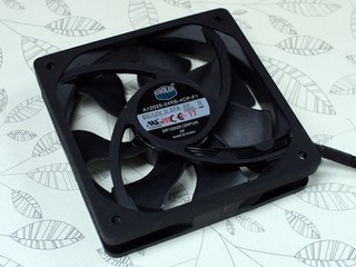

喉管內徑 7.5 mm ,長度約 30 cm ,採用 FEP 物料制造,提供高耐磨性及延展性能力,能夠讓散熱冷排安裝至機箱頂部或尾部。散熱冷排厚度約 38mm ,中間採用鋁金屬物料,讓水冷液能夠從大面積冷排散熱,冷排前後兩方可加裝 120mm 散熱風扇,設有 PWM 功能,能夠以 600 - 2400RPM 運轉,在一般情況以低轉速運轉,聲噪亦不易讓人察覺。
Seidon 120XLSeidon 120XL
( 左 ) 採用 38mm 鋁製厚排 ( 右 ) 附送 2 把 120mm 風扇並設有吸震橡膠

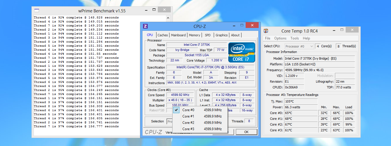

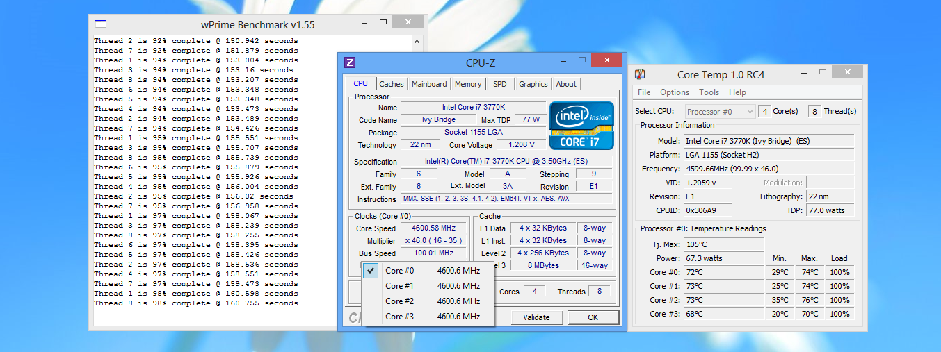

今次編輯部利用 Seidon 120XL 水冷散熱,與高階塔式風冷散熱器 GELID GX7 作測試比較,利用 INTEL Core i7-3770K 超頻至 4.6GHz ,鎖定核心電壓 1.20V ,並同時關上所有省電功能以確保準確性。今次會利用 wPrime 進行 8 線程測試,以模擬處理器滿載的情況。
在 GELID GX7 塔式風冷平台下風扇全速運作時,利用 Core Temp 測量出處理器平均溫度約 72°C ,最高 76°C 。在換上 Cooler Master Seidon 120XL 後,重新進行測試,結果處理器平約溫度約 65°C ,最高溫度約 68°C ,比風冷平台的 GX7 略低約 8°C 。
至於聲噪方面在平台 30cm 距離下, GELID GX7 聲噪最高峰值約 55dB ,這個聲浪對一般用家較為容易感覺得到,而 Cooler Master Seidon 120XL 水冷加一組風扇後,聲噪約 46dB ,比 GX7 純風冷散熱器更為靜,整體表現理想。
Seidon 120XL
利用 GX7 風冷、處理器核心平均溫度 72°C 、最高峰達 76°C
Seidon 120XL
改用 Seidon 120XL 測試,核心溫度下降至約 65°C 、最高 68°C
