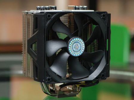

TPC 612 散熱器顧名思義便是 TC-812 的輕量版,由均熱板及 4 條鍍鎳熱導管的散熱模組,在設計上與 TC-812 大同小異,只是比 TPC-812 少兩條熱導管及體積較小,以應付功耗較低的平台需要,散熱器搭載一個 12cm 600-2000 RPM 的 PWM 風扇組成,支援 600 至 2,000 RPM (PWM) 轉速,以及最高提供 82.9 CFM 風流量。

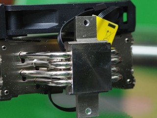

散熱器的均熱板分別在左右兩邊並以 L 形方式焊接,每塊均熱板焊接在 3 條熱導管上方,分擔熱導管的傳熱負載,均熱板和導熱管均貫穿整個散熱鰭片,而且其底座採用拋光銅底設計,配合經改良的焊接技術,有助加速傳送熱力,而且散熱鰭片設計特別加強接收集中的氣流。

( 左 ) 均熱板分別在左右兩邊並以 L 形方式焊接 ( 右 ) 拋光銅底配合 4 根 U 型熱導管

( 左 ) 設有 1 把 12cm S 型扇葉風扇 ( 右 )TPC 612 散熱器扣具十分齊全
