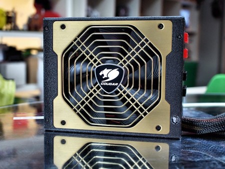

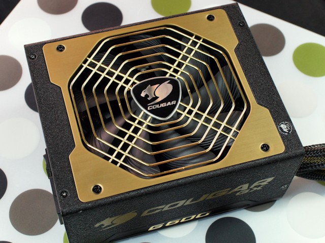

是次編輯部獲得 Cougar GX 系列 600W 型號送測,並為讀者介紹這款新品的特別之處。 Cougar GX 600W 尺寸為 180 x 150 x 86mm 與一般電源供應器差別不大,但重量卻達到 2.5 KG ,可估計內部線圈及鐵芯等用料並不簡單。外殼以黑化鋅鐵打造,風扇位置改以金色鋁物料包裹,令電源供應器外表更型格。
GX 600W
設有八邊形鋁框、有助改善風扇氣流

電源供應器設有一組 140mm 散熱風扇,扇葉以缺角設計,配合上方八角型外框,能夠提高風量及風壓,亦能夠減少風扇轉速達至靜音。扇葉亦設有坑紋,能夠引導氣流集中至電源供應器中心,帶走熱能。風扇採用 HDB (Hydro-Dynamic Bearing) 軸承設計,能夠隨轉速自動調節壓力,即使在高轉速下風扇仍然能夠保持靜音。
