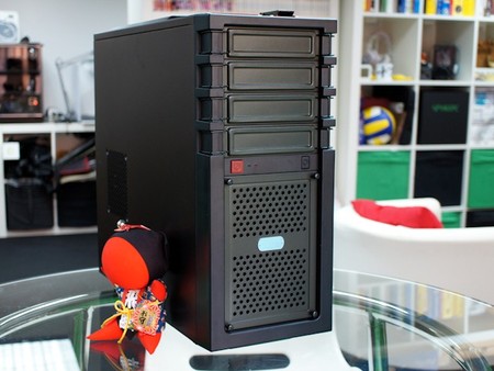

部份用家對機箱外觀擁有一定要求,尤其對型格外觀的產品份外能吸引注意, ANTEC 早前推出 GX700 遊戲機箱,採用軍事風格及外觀打造,以墨綠色及黑色作為主色,即使開機按鈕甚至 USB 接口都具有濃厚軍事味道,吸引喜愛遊戲及軍事的用家,而且安裝便利加上擴充兼容性高,適合玩家選擇。
採用墨綠色設計、具軍規風格
過往有不同廠商推出遊戲機箱供用家選購,以型格的外形及實用設計討好使用者的歡心。 ANTEC GX700 採用墨綠色及黑色設計,在市面上較為少見,配合外型及開關按鈕等設計,提升機箱在軍事方面的風格,大大吸引年青用家的注意。
ANTEC GX700 採用標淮 ATX 設計,尺寸為 500 x 200 x 450mm ,屬於中型機箱款式,支援 ATX 、 MATX 、 Mini-ITX 主機板。機身大部份以黑化鋅鐵制造,前方 5.25 吋檔板、風扇入風口、 USB 接口等位置就以墨綠色鐵片作為物料,遠看不難令人想像到坦克車等的色調及設計。
前方中段位置有一顆突出的紅色開機按鈕,類似機器的緊急掣設計,機箱頂部設有 2 組 USB 2.0 及 2 組 USB 3.0 接口,以墨綠色鐵片包圍,旁邊設有黑黃間條的保護蓋,類似戰機上的緊急彈射裝置,揭起後可發現蓋下隱藏了一組風扇調速按鈕,設有三段風速選擇,可見機箱各項設計均環繞著軍事方面而設。

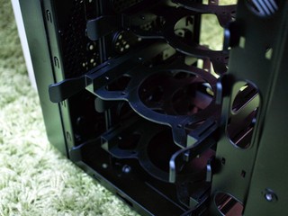

機箱內設有 4 組 5.25 吋安裝空間及 5 組 3.5 吋安裝空間,全部採用免工具設計,但留意 3.5 吋所採用的硬碟機托盤,只能由機箱背後插入安裝,有別於其他機箱設計從正面安裝。機箱設有 7 組 PCI-E 擴充槽,最長可支援 293mm 長繪圖卡。採用下置電源供應器擺放,底部入風位置設有隔塵網防止入塵。

( 左 ) 硬碟托盤同樣採用免工具設計 ( 右 ) 頂置 2 組 140mm 散熱風扇
