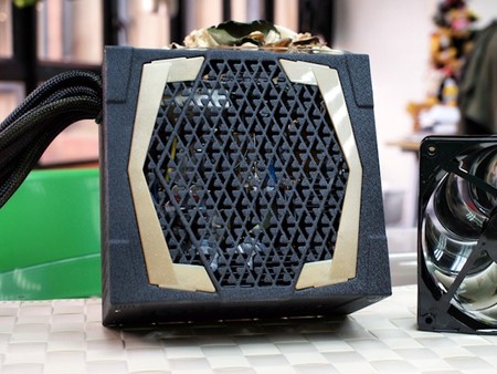

其中, FSP 利用現時高效率轉換的優勢,推出 AURUM XILENSER 500 (AU-500FLD) 電源供應器,省去風扇部份,由於高效率轉換令發熱量大大減少,因此能夠單靠利用散熱片及機箱內的氣流為電源供應器散熱,令機箱的聲噪大大減低,以滿足追求靜音的用家。
AURUM XILENSER 500 採用標淮 ATX 電源供應器設計,最高提供 500W 功率輸出。電源供應器外殼以黑化鋅鐵打造,每一邊都設有「箭咀」形的開孔,其中電源供應器尾部及原有風扇位置開孔數量最多,能夠減低風阻及加強通風。

背部開孔以「箭咀」設計、提供更大面積通風
