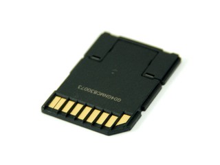

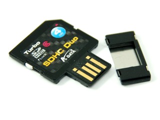

針對便利性和時效性, A-DATA 推出了結合 SD 與 USB 雙介面的儲存卡,型號為 A-DATA SDHC Duo ,完全兼容 SD Class 6 及 USB 2.0 規格,並具備每秒 4MB 最低讀寫速度的高效能。
其實不少數位相機用家也許試過,想即時與好友分享相片,卻找不到讀卡機的尷尬場面,尤其是新一代 SD Class 6 規格,不少舊款讀卡機根本無法兼容,確實造成不便。 ADATA SDHC Duo 採用兩介面設計,打開尾部上蓋便可直接插入 USB ,完全摒除傳統記憶卡需要外接讀卡機與連接線之不便利性。
A-DATA SDHC Duo 提供 4GB 及 8GB 版本,原廠提供終身保固,如果大家需要選購 SDHC Card ,不妨考慮一下 A-ADATA SDHC Duo ,可省下買讀卡機的成本啊。

受內建 USB 晶片所限, ADATA SDHC Duo 的 USB 介面寫入表現,在較細少的 File Block Size 上,相比 SDHC 介面會有較明顯的落後,但在 64KB 或更大的 File Block Size 則只相差約 10% 。讀取方面, USB 介面與 SDHC 表現同樣相差約 10% ,但在細少的 File Block Size 並沒有寫入時效能大幅下降的情況。
由於 SDHC Duo 的 USB 介面主要是讀取相片用圖為主,因此影響不大,加上圖片的 File Block Size 都在 1024KB 以上,所以採用兩介面設計,對數位相機用家來說,絕對是不可多得,如果價錢只相比傳統 SD 卡略貴,可以考慮。
