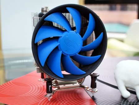

為迎接夏日快將來臨, DeepCool 推出 GammaXX S40 處理器散熱器,雖然產品傾向中低階用家市場,但用料認真,採用 4 組銅導熱管設計,鋁鰭片加入鍍鎳處理,提升產品壽命,配合 DeepCool 自行設計 120mm PWM 風扇,為處理器保持低溫運作。
入門級價格、高效能設計
DeepCool 為專門推出散熱方案的品牌,主力生產包括處理器、繪圖卡、硬碟機熱產品等,除了種類及款式繁多之外,售價亦十分平民化,因此一直有不少入門級用家選用。今次 DeepCool 所推出 GammaXX S40 正是為入門級用家而設。
GammaXX S40 採用搭式設計,整個散熱器尺寸約 81.3 x 120 x 143mm ,適合一般中型機箱。設有 4 組銅導熱管,處理器接觸面部份採用 CTT 熱管直導技術, 4 組銅導管能夠直接與處理器緊密連接,提升熱力傳導效率,降低處理器溫度。
GammaXX S40
銅導管沿兩邊向上升,連接鋁鰭片,每片鋁鰭片面積約 110 x 56mm ,代表散熱器能夠以短時間帶走更多熱力,鰭片的扣鰭採用側面單排扣設計,比正面扣鰭能夠減少風阻。同時,鋁鰭片經過電鍍鎳處理,能夠令表面達到防氧化功能,並可以保持外觀光亮,提高產品壽命。
散熱風扇方面,設有一組 120mm PWM 散熱風扇,以淺藍色扇葉設計,顏色十分注目,採用 PWM 控速設計,能夠以 900 至 1600RPM 運轉,官方數據指出風扇最高聲噪亦只有約 21dBA ,能夠讓平台維持靜音。

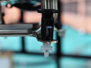

扣具設計亦為方便用家,設計與原裝扣具類似, INTEL LGA775 / 1155 / 1366 及 AMD 平台與原裝散熱器一樣以向下壓及緊扣方式設計,無需加裝背板,方便方裝及拆除。 INTEL LGA2011 平台就採用免工具鑼絲設計,能夠直接扭至底板安裝。
GammaXX S40
GammaXX S40GammaXX S40
( 左 ) 設有 INTEL 及 AMD 不同的扣具 ( 右 ) 安裝十分簡單、無需加裝背板

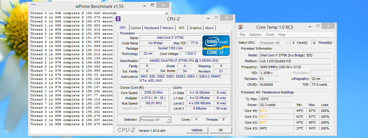

利用一台 INTEL Core i7-3770K 進行燒機測試,電壓等設定全部調校為自動,並分別利用 DeepCool GammaXX S40 散熱器及 INTEL 原裝散熱器作對照,採用 wPrime 1024 進行燒機測試,以對比 GammaXX S40 散熱器的散熱能力。
在 Idle 情況下, INTEL 原裝散熱器平台所量出的溫度約 45°C ,採用 DeepCool GammaXX S40 散熱器的平台就約 38°C ,在待機情況下已經可以發現採用 4 銅導管及高身鋁鰭片與 INTEL 原裝散熱器的差異。
利用 wPrime 1024 進行燒機測試,兩組平台的溫度都快速上升, INTEL 原裝散熱器平台最高溫度達 87°C 至 89°C ,測溫軟件更顯示成黃色警告用家。相反採用 DeepCool GammaXX S40 散熱器的平台最高溫約 64°C 左右,相比之下平台溫度顯得更涼快。
GammaXX S40
採用 INTEL 原裝散熱器、溫度上升至近 90°C
GammaXX S40
選用 DeepCool GammaXX S40 散熱器的平台相比之下顯得涼快
