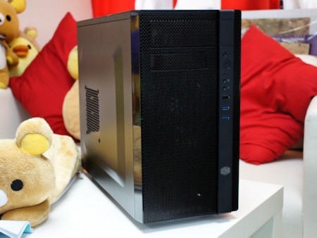

Cooler Master N200 機箱外觀上與舊有產品有明顯分別,體積約 202 x 380 x 445mm ,機身選用鋼合金物料,經過電鍍及黑化工序處理,面板利用塑膠物料配合鐵片壓製成網狀擋板設計,一方面能夠讓氣流通過,通風散熱,另一方面亦能夠阻隔塵埃進入,方便清洗。
現時大部份 MATX 主機板都已加入前置 USB 3.0 的支援,因此 N200 面板也設有 2 組 USB 3.0 及 1 組 USB 2.0 接口, USB 3.0  能夠滿足隨身儲存產品的高速傳輸, USB 2.0 接口則能夠連接手機或數字鍵盤等較低速裝置,同時彌補 USB 3.0 接口數量的不足。

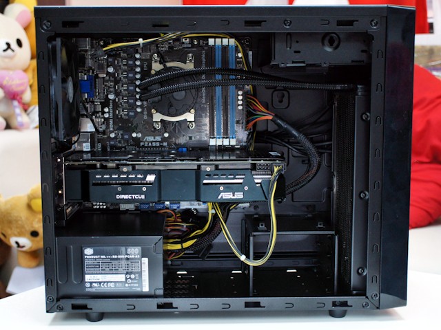

機箱內部鋼板同樣以黑化處理,擺位與現時 ATX 機箱設計類似,支援 MATX 主機板,下方用作擺放電源供應器,支援 180mm 長電源供應器,即使擺放 600W 至 800W 等高功率電源供應器亦無難道,底部入風口更設置易拆隔塵網。硬碟機擺放位置亦為遷就繪圖卡作出調配,令機箱能夠加裝長達 355mm 繪圖卡,現時大部份高階繪圖卡長度約 300mm ,因此就算連同電源接頭計算在內,空間亦十分充足。
機箱能夠容納 1 組 5.25 吋、 3 組 3.5 吋及 4 組 2.5 吋硬碟,其中 5.25 吋及 1 組 3.5 吋位置採用外露式設計,能夠讓光碟機或讀卡機等裝置使用。另外機箱前方底部設有硬碟機固定架,能夠提供 2 組 3.5 吋硬件安裝位置,固定架可按用家所需選擇移除,以騰出空間安放前置散熱產品。

機箱內主機板近處理器位置的背板部份以特大開洞設計,方便安裝散熱器及背板等配件,採用風冷散熱器的用家可安裝 160mm 高的塔式散熱器,但由於機箱要遷就體積及側板位置,因此背板空間較其他機箱淺窄,對背板走線有一定難道,經測試後, SATA 電源及前置部份等線材可順利採用背板走線,但主機板電源 24Pins 等較粗身的線材就較難穿越,有點美中不足。

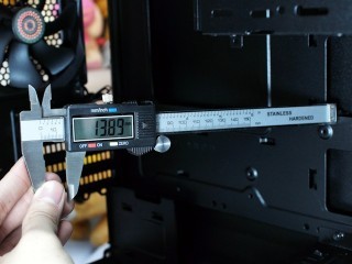

針對現時不少用家均偏好高效靜音散熱, Cooler Master N200 另一個最大特點是能夠安裝 240mm 水冷產品,機箱前方位置設有 2 組 120mm 風扇預留位,並附機箱附帶一組 120mm 風扇,如用家採用 240mm 水冷散熱系統,可以把冷排安裝到機箱內前方位置,風扇就安裝至前方面板及機箱之間,為處理器等部份散熱, 120mm 水冷系統的用家可選擇同樣安裝冷排在前方或機箱尾部的 120mm 位置。除此之外,頂部及側板均設有風扇預留位,可容納 120mm 風扇,頂部風扇更設有隔塵網,方便用家日常清理。

可前置 240mm 水冷冷排、即使選用厚身冷排亦無難道
