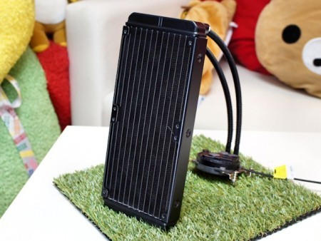

Seidon 240M 與原有 Seidon 120XL 產品相似,設有一組 240mm 散熱冷排,以鋁作為主要物料,噴上黑色保養層,鋁的優點除了輕巧之外,亦能夠有效地傳導熱力。冷排厚度約 27mm ,較薄身的冷排能夠減低空氣流過時的風阻,同時可加快內部的水冷液流動速率,降低溫度。
Seidon 240M
240mm 薄身水冷排、採用鋁物料、輕巧之餘散熱快
