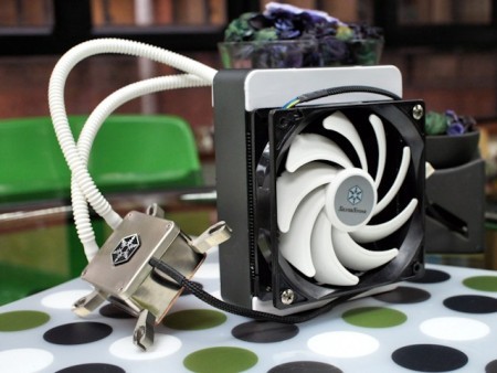

SilverStone 今次首推品牌旗下第一款一體式水冷產品,設計當然不馬虎, TD03 一款一體式水冷以單排 120mm 散熱冷排設計,主要針對 HTPC 小型機箱或一般功耗不高的平台使用,能夠取代風冷散熱在聲噪方面的缺點,令平台運作時能夠更寧靜。
設計及外觀上與一般市面上產品與別不同, TD03 以白色及銀色為主要色調,令外觀及感覺上更為突出,水冷處理器接頭全部以金屬打造,外殼以銀色鋁金屬作為物料,頂蓋以拉絲處理,側邊外框就打磨至光滑,兩者形成對比,十分搶眼,底部處理器接觸面以銅作為導體,能夠有效及快速地把處理器表面熱力吸收,傳導至另一邊水冷液。

用作傳導水冷液的喉管就以白色設計,選用常見軟身的百摺膠喉,喉管直徑約 10mm 。現時大多水冷產品均會選用這類設計,一方面能夠讓喉管維持堅挺,不會無故接觸到風扇等零件,另一方面亦能夠遷就安裝水冷排的位置,進行屈伸及轉變方向,而同時不會令喉管產生摺痕,因此現時在一體化水冷中較常見。
水冷冷排方面,採用 120mm 設計,厚度約 45 mm ,屬於俗稱「厚排」的設計。冷排邊框同樣離不開以鋁金屬物料設計,同樣有助傳導及帶走熱力。冷排中間的鋁片設計有別於其他產品設計,一般水冷冷排會以銅或鋁壓成扁身水道,中間以 S 型方式焊上銅或鋁片協助帶走熱力。
但 TD03 設計不同,採用類似塔式風冷的設計,把扁平狀的水道直接穿過鋁鰭片,令接觸位置增加,鋁鰭片邊沿修剪成波浪形狀,對空氣流通亦有一定幫助。同時,鋁鰭片亦比較堅固,傳統水冷冷排中間的 S 型薄鰭片受到碰撞時會被壓曲變形,但 TD03 的冷排因用料較厚身,受到碰撞時亦不會輕易變曲及變型。

一套完整的水冷設備,散熱風扇當然不可缺少,附 TD03 會附有 2 組 120mm 散熱風扇,以黑框白扇葉設計,改用九組風扇扇葉設計以提升風量。同時每一片扇葉都設有特別坑紋,用作減低空氣切入時的聲噪。風扇設有有 PWM 控速功能,能夠以 1500RPM 至 2500RPM 運轉,讓平台在溫度較低情況下以低速運轉,維持靜音。
TD03 支援 INTEL 2011 / 1155 / 775 、 AMD FM2 / AM3+ 等平台處理器,需要加裝背板防止底板受損。安裝過程亦不太複雜,只需先裝上合適背板及鑼絲母,套上水冷裝置後以彈簧鑼絲固定即可。
