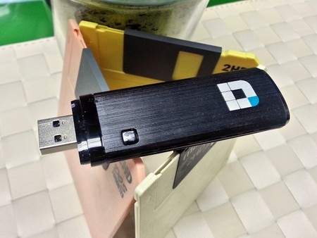

DWA-182
DWA-182 體積約 98 x 29 x 13.5mm ,外殼以黑色塑膠物料製造,由於產品較闊,因此接上主機板後方的 USB 接口有機會阻礙其他接口使用,有見及此,產品附送 USB 延長線,有需要的用家可連接延長線,一方面能夠解決佔用位置問題,另一方面亦可以提高訊號強度,從而提高傳送速度。
支援 802.11n 及 ac 制式,在 802.11n 方面,能夠接收 2.4GHz  或 5GHz 訊號,適合較早時推出市面的「 DualBand 」無線路由器,內建的雙天線能夠提供 300Mbps 無線頻寬接收能力。 802.11ac 部份就屬於現時新推制式,同樣以 2T2R 方式提供 867Mbps 無線頻寬接收力,比傳統 n 制式高出數倍。
接收器只設有一個 WPS 按鈕,假如用家所選用的路由器同樣設有 WPS 功能,只要在 DWA-182 上按下 WPS 按鈕,再到路由器上按下 WPS 按鈕,兩個裝置之間就會自動配對,無需在作業系統手動尋找無線頻道及輸入加密序號。
