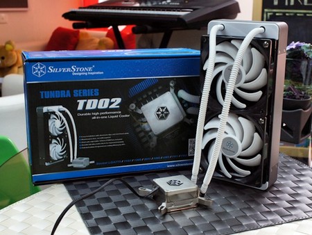

SilverStone 早前推出新設計的一體式水冷產品 TD02 ,採用雙風扇的 240mm 冷排設計,配合獨有的冷排設計專利技術,為處理器提供良好降溫效果。測試過程成功利用 TD02 把 INTEL Core i7-3770K 處理器時脈輕易超頻至 4.8GHz ,表現優異。

TD02 水冷頭以全金屬打造,以鋁全合為主體,配合銅底接觸面吸收處理器的熱力,底部的銅經過盤銑及初步打磨,表面留有少許盤銑痕跡,但平面度良好,沒有下凹等情況。鋁金屬的主體令產品擺脫沉悶,更預設裝上 INTEL 處理器扣具,對 INTEL 用家來說安裝會更加方便。
白色水冷膠喉與水冷頭形成對比,喉管長度大約 300mm ,以 FEP 物料製造,物料有拉伸、耐磨及可屈曲等的特性,加上採用百摺設計,方便屈摺及轉向,亦防止喉管摺疊提供保護作用。與水冷頭連接端設有 L 形旋轉頭,方便用家不同的安裝方向及擺位。

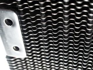

水冷冷排以 240mm 設計,即一般用家所稱的「雙排」,厚度約 45mm ,屬於厚排設計,邊框以銀色鋁金屬保護。中間散熱部份的鰭片焊接方式採用獨特設計。一般水冷排內,每一條水冷液流動的管道之間會以薄鋁片及 S 形方式焊接,鋁片及管道之間接觸點較少。
但 TD02 就利用使用大量較大片及厚身的鋁片,讓供水冷液流動的管道直接穿過,環繞管道的四周部份都焊接到鋁鰭片,令散熱效率提高,這個焊接設計 SliverStone 亦取得專利,其他品牌亦不會出現。同時,鋁片邊緣以波浪形設計,一方面能夠盡用空間提高表面面積,另一方面亦有助空氣流動。

TD02TD02
( 左 ) 鋁鰭片以獲得專利的獨特方式焊接 ( 右 ) 以波浪形設計能夠增加效率
