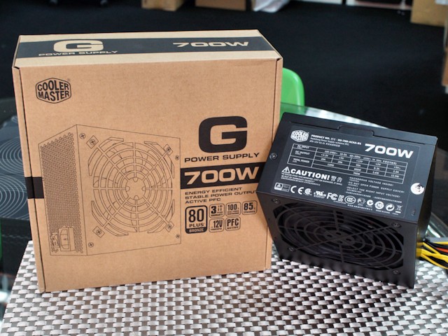

是次編輯部取得 COOLER MASTER 新推出 G 系列電源供應器 700W 型號作評測, G 系列設計主要針對入門級用家,並兼顧環保的大方向,產品包裝以啡色紙盒配合黑色單色印刷,較一般產品包裝省去紙張加工,及減少使用油墨印刷包裝盒,以減少對環境破壞。
G700
COOLER MASTER G700 電源供應器,外殼單純以鋅鐵打造,表面噴上黑色保護層,省去特別打磨等工序以節省成本。尺寸約 150 x 140 x 86mm ,與一般尺寸相卻,電源供應器尾部同樣以蜂巢形開孔設計用作通風。

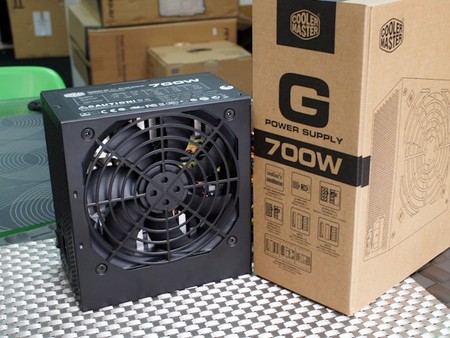

頂部設有 120mm 散熱風扇,最高可達到 2200RPM 轉速,但一般運作情況下,會透過內部測溫功能而自動調速。風扇近電源供應器尾段部份貼有膠片,作用是令外面的冷風,必需繞過電源供應器所有零件才能夠排出,以達至降溫效果。
G700G700
( 左 ) 採用蜂巢尾部設計 ( 右 ) 配備 120mm 散熱風扇

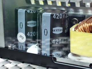

打開 G700W 電源供應器外殼,首先會看到兩組銀色 Y 形散熱片,佔據了大部份面積。輸入電源部份同樣加入電容及保險絲等保護零件,以防止過壓及過流對電源供應器造成損毀。大水塘電容方面,以 2 顆 TEAPO 420V 220uF 並聯連接,提供 440uF 容量,據估計採用這個設計,一方面能夠提供較高電容容量,另一方面能夠減少佔用空間及減低成本。
採用單路 +12V 輸出設計,令轉換效率提高, +12V 部份最高可提供 55A 輸出。 G700 同時取得 80PLUS BRONZE 認證,代表在 230V 下, 20% 及 100% 負載下提供 81% 轉換率、 50% 負載下提供 85% 轉換率,而 110V 下 20% 及 100% 負載下提供 82% 轉換率。換句話說, G700W 在 50% 功率輸出下,只需輸入約 410W 電源。
G700G700
( 左 ) 輸入部份設有不同保護設計 ( 右 ) 並聯連接 2 顆 420V 220uF 電容

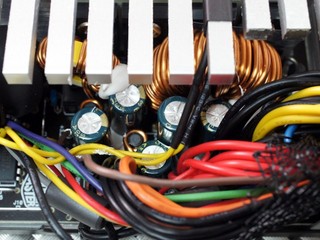

輸出部份同樣選用 TEAPO 電容,備有不同容量電容作濾波及穩壓。同時,部份電源線如 +5Vsb 加入了磁環,以吸收高頻噪音及減少對其他設備的干擾。線材部份,由於產品為入門級用家而設,因此省去模組化線材功能。除了提供 24Pin 主機板及 4+4Pin 處理器電源外,另設 4 組 PCI-E 6+2Pin 及 9 組 SATA 電源接頭等。
產品只有 24Pin 部份提供蛇網包裹保護,一方面可以部份用家覺得對機箱內部整潔性有一定失分,但另一方面,對於會進行背板穿線及收納線材的用家影響就不太大。因此 G700 少去蛇網線材保護這點對用家有否影響就見仁見智。
