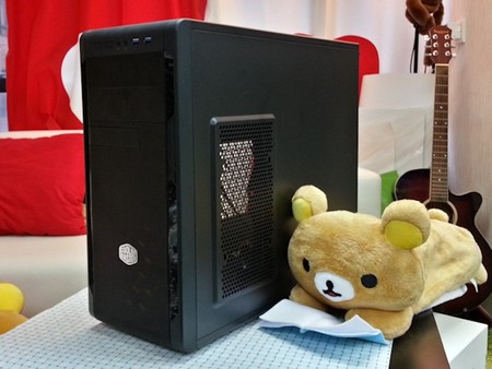

N300 尺寸與大部份 ATX 機箱相若,大約 190 x 426 x 492mm ,機身同樣以黑化及電鍍處理鐵板打造,前方就以塑膠邊框及網狀擋板設計,能夠通風及隔塵。前面板上方設有 2 個 USB 3.0 接口,以 20Pin 針狀方式連接主機板,對現時新推的主機板設計十分適合。

散熱設計方面正正是 N300 的賣點之一,在硬碟機安裝位置旁邊留有 2 組 120mm 位置,用家能夠利用這個位置加裝 120mm 或 240mm 水冷產品,同時,側板亦設有通風位置,讓用家能夠加裝風扇進行抽風,為冷排散熱。即使用家不選擇採用水冷產品,亦可在機箱前方加裝最多 2 組 120mm 風扇、頂部加裝最多 2 組 120mm 風扇、側板加裝 1 組 120mm 風扇。
