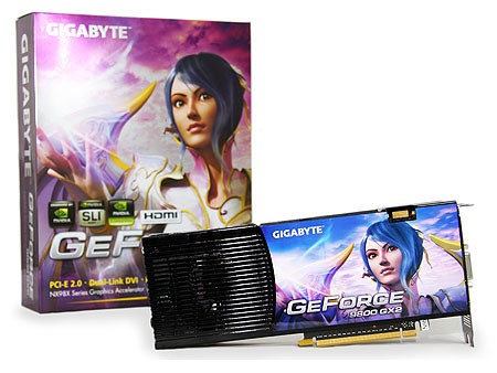

GIGABYTE 針對終極遊戲玩家市場,推出雙晶片繪圖卡 GeForce 9800GX2 ,同樣採用公版設計,採用兩顆 G92 繪圖核心,內建 1GB GDDR3 記憶體,成為了發燒級玩家的新寵兒。
公版設計   可年全保固
GIGABYTE GeForce 9800GX2
圖為 GIGABYTE 推出的 GeForce 9800 GX2 繪圖卡,型號 GV-NX98X1GHI-B ,由兩片 PCB 基板所組成、 Dual Slot 設計,每片基板均為 12 層 Layers PCB (Printed Circuit Board) 設計,繪圖卡呎吋為 4.376 吋 x 10.50 吋,需要外接一組 6 Pin 及一組 8 Pin PCI-Express 供電,產品最高功耗為 197W ,建議使用 580W 或以上電源供應器。

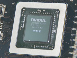

GIGABYTE GV-NX98X1GHI-B 擁有兩顆 G92-450-A2 繪圖核心,採用 65 奈米制程,每顆繪圖核心內建 128 個 Unified Streaming Processors , 64 個 Texture Filtering Unit 、 64 個 Texture Address Unit 及 16 個 Raster Operations Unit 。核心時脈亦預設於較低的水平,核心時脈僅為 600MHz , Shader Processor 部份則為 1.5GHz ,目的是為了提升雙晶片繪圖卡最高功耗在 200W 的目標。

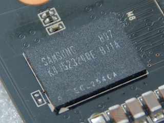

記憶體方面, GIGABYTE GV-NX98X1GHI-B 擁有 16 顆 Samsung K4J5254QE-BJ1A 記憶體,合共 1GB 容量,記憶體時脈為 2GHz 。而每顆 G92-450 繪圖核心支援 256Bit 記憶體介面,組成為 512Bit 記憶體介面配置;但有一點要注意的是,雖然 GIGABYTE GV-NX98X1GHI-B 擁有共 1GB 的容量,但由於採用 SLI 協同運算加速,兩顆 GPU 所存有的資料均為一樣,因此實際可用記憶體容量,其實只有 512MB 。

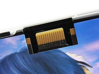

雖然已是基於 SLI 架構,但 GIGABYTE GV-NX98X1GHI-B 卡仍擁有一組 SLI 接口,可配搭兩片 GeForce 9800 GX2 達成四顆繪圖核心的 Quad SLI 架構。

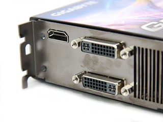

顯示輸出方面,支援雙 Dual-Link DVI 及 7 Pins HDTV 輸出端子,在 G94P545 公板 PCB 中,已預留了一組 S/P DIF 音效輸入接口,透過 G94 內建的 Audio Mixing 功能,轉化為 HDMI 輸出訊號,而繪圖卡亦提供了一組 DVI to HDMI 轉換接頭達成 HDMI 輸出。和其他 GeForce 繪圖卡一樣, GIGABYTE GV-NX98X1GHI-B 並未支援原生 HDMI Audio 功能,需要主機板或音效卡的 S/PDIF 輸出接上繪圖卡,透過繪圖核心的 Audio Mixing 功能,才能令 HDMI 輸出接口聲畫同步。

( 左 )G92-450-A2 繪圖核心 ( 右 ) 採用 Samsung K4J5254QE-BJ1A 記憶體

( 左 )Dual-Link DVI 及 HDMI( 右 ) 雖然 GeForce 9800 GX2 已運用 SLI 加速技術,但此卡仍擁有一組 SLI 接口,支援 Quad SLI
