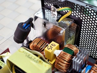

電源輸入部份採用雙重 EMI 過濾設計,設有獨立保護電路,接上不同電容及線圈用作防止過壓時造成損毀,同時設有金屬外殼包圍整個電源輸入部份,以阻隔電磁波滲出,及防止 EMI 對其他組件的干擾。

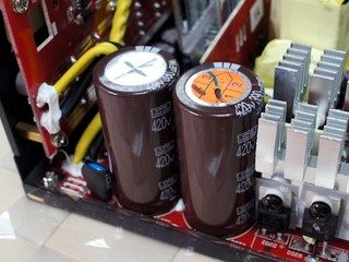

電源供應器設計時標榜全面採用日系電容以提高品質, V1000 電源供應器採用 2 組 NIPPON 390uF 420V 大水塘電容,電容並接後能夠提供高容量電荷儲存空間,能夠有效平穩電壓,電壓驟降時亦能夠保持電源穩定。

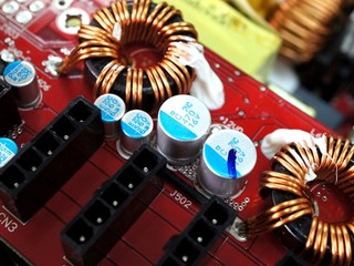

另外,電源供應器採用全模組化線材設計,模組化線材接線板主要連接 SATA 及主機板電源,一方面會接收 +12V 電源並轉換至 +3.3V 及 +5V ,另一方面亦會為該部份插頭提供接線頭,電路板上採用日系鋁殼電容,以過濾輸出電源的雜訊。

( 左 ) 雙重 EMI 過濾設計、輸入電源部份更有金屬分隔 ( 右 ) 採用 2 組 NIPPON 390uF 420V 大水塘電容

( 左 ) 接線面板能把 +12V 轉換為 +5V 及 +3.3V ( 右 ) 同樣採用日系鋁殼電容提高品質
