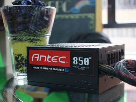

Antec 早前推出針對遊戲玩家市場而設的 HIGH CURRENT GAMER 系列電源器,其中 M 系列配以混合式模組化線材設計,加上沿有的 80PLUS 銅牌證証、高效 +12V 輸出等特性,為用家提供充裕穩定的供電方案。其中,為配合需要較高功率的效能級平台玩家, Antec 加推了 HCG-850M ,提供保證 850W 連續輸出,採用雙路 12V 輸出,確保即使採用高階的繪圖卡及處理器等硬件均能獲得足夠供電。
新增 16Pin 雙模組插座
HIGH CURRENT GAMER 系列電源器為 Antec 早前針對遊戲玩家的電源供應器產品,電源器獲 80PLUS 銅牌證証,分別在 20% 、 50% 、 100% 負載下提供 82% 、 85% 、 82% 轉換率,而 HCG M 系列則為加入混合式模組化線材設計。
繼早前推出針對主流平台的 400W 、 520W 及 620W 三款功率輸出型號外, Antec 最近為配合需要較高功率輸出的平台,為 HCG M 系列加推 750W 和 850W 型號,其中 HCG-850M 採用雙路 12V 直流輸出,每組 12V 提供 40A 供電,合共提供最高 840W 功率,配合主動式 PFC 提供高達 98.8% 效率,即使安裝兩片 GeForce GTX780 或 GTX680 繪圖卡進行 SLI 也能應付。
Antec HCG-850M 電源器尺寸為 86 x 150 x 170 mm ,採用黑色外殼設計,配備一把 135mm 透明扇葉雙滾珠軸承的靜音散熱風扇,而且提供 LED 設計,運作時可加強視覺效果。除了主機板必需使用的 24Pins 、處理器 4+4 Pins 外,採用混合式模組化線材讓用家自行增減線材,新的 16Pin 雙模組插座每個插座可支援 2 個 8Pin 線材輸出,也提供了下代接頭的支援,方便整理之餘更加減少多餘線材阻礙散熱,而且線材採用蛇網包裹,防止走線時令線材表面受到破壞。
針對高階玩家需要,電源器線材接口豐富,除基本的 24Pins 、處理器 4+4 Pins 外,提供 1 個 8 Pin EPS12V 接口、 4 個 6+2Pin PCI-E 接口、 9 個 SATA 接口、 6 個 Molex 接口和 1 個 Floppy 供電接口等。

電源供應器內部零件用料十足,電源供應器淨重達 2.1 KG ,比一般電源略為重,電源輸入部份同樣設有 X 、 Y 電容、扼流圈等零組件,並設有金屬外罩覆蓋電源輸入部份,有助阻隔 EMI 對電源供應器內部的干擾。
採用日系 NIPPON 大水塘電容,以兩組 400V 330uF 電容並接,能夠提高儲蓄電力容量,令電源輸入時,不平穩的起伏減少,並可抵受 105°C 高溫。輸出部份同樣採用 NIPPON 日系電容,為各種不同的輸出電壓作平穩用途,並把電源中的雜訊減至最少。
除此之外,電源供應器支援 9 種工業級保護線路的 CircuitShield 設計,包括提供 OCP 過流保護、 OVP 超壓保護、 UVP 低壓保護、 SCP 短路保護、 OPP 過載保護、 OTP 過熱保護和 SIP 衝擊電流保護等,即使系統故障亦能夠保護用家及電腦硬件的損害減到最低。
