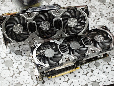

為滿足追求更強繪圖效能的遊戲玩家,不少廠商也會為繪圖卡推出預設超頻的版本,由於在超頻後核心時脈上升令溫度同時增加,為了在超頻時能在在良好的溫度下保持穩定的穩作, Inno3D 最新為 GeForce GTX 780 和 GTX 770 繪圖卡推出了 i-Chill HerculeZ X3 Ultra 版本,利用 3 風扇散熱器加強超頻後的繪圖卡穩定性,其中 i-Chill GTX780 HerculeZ X3 Ultra 核心滿載下,以 31% 風扇轉速運作溫度僅為 66ºC 。
3 風扇 + 5 Heatpipe 高效散熱
Inno3D i-Chill HerculeZ X3 Ultra
為了讓 NVIDIA 新近推出的 GeForce GTX 780 和 GTX 770 繪圖卡均能發揮至最強效能表現, Inno3D 分別推出了 i-Chill GTX780 HerculeZ X3 Ultra 和 i-Chill GTX770 HerculeZ X3 Ultra ,兩款繪圖卡採用公版設計,透過配搭 i-Chill HerculeZ X3 Ultra 散熱器,能夠把出廠核心時脈進一步超頻至更高頻率,同時又能保持低溫運作。

繪圖卡最大賣點為 i-Chill HerculeZ X3 Ultra 散熱器,可看到在 3 風扇設計的散熱器下提供超大面積散熱面,並由 5 根 Heatpipe 熱導管貫穿兩組散熱鰭片,把核心熱力平均傳送,同時, HerculeZ 散熱器設有導流罩模塊化設計,只需拆下六角螺絲即可將風扇輕易拆卸更換,方便除塵清潔。今次 i-Chill HerculeZ X3 Ultra 更加入了 LED 背光膠片,用家能夠在表面繪畫圖案或字樣,為繪圖卡增添美感,而且膠片後收藏一組六角匙,方便用家隨時拆卸風扇。
散熱效能方面,據測試所見, i-Chill GTX780 HerculeZ X3 Ultra 繪圖卡在 1006MHz 核心時脈下,以 FurMark 令繪圖核心滿載,風扇在 31% 轉速時核心溫度最高也僅為 66°C ,在得到良好散熱效能下也能兼顧運作聲噪,如把風扇轉速提升至 100% ,核心溫度更跌至只有 43°C ,表現十分理想。
