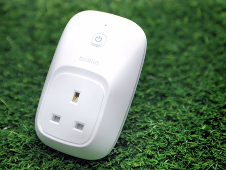

Belklin 針對智能家居應用市場,推出全新「 WeMo Switch 」電源控制器,透過 iPhone 或 Android App 應用程式,用家可以在任何地方透過 WiFi 或行動數據網絡,控制家居電器的電源開關,同時支援自訂義時間開關等功能。
架構智能家居 !! 遠端電源管理
Belkin 針對智能手機應用推出全新「 WeMo Switch 」家電遙控器,支援 iOS 及 Android 裝置,用家只需在 AppStore 下載免費的 WeMo 應用程式,無論身在何處均可使用智能手機透過 Wifi 或行動數據網絡開關家居電器。
透過 WeMo 應用程式,用家可以制定 WeMo Switch 的作息時間,讓電器在指定時間自動運作,讓你可隨心所欲控制遠端控制家中電器。
WeMoWemo
在港發售版本採用 UK BS1363 規格接口,支援 220V ~ 240V @ 50Hz 電壓
Belkin 「 WeMo Switch 」尺寸為 11.4cm x 7.3cm x 5.58cm ,在香港發售的為 UK 版本,符合機電署的BS1363電源插座,支援 220V ~ 240V @ 50Hz 電壓、最大 13A 電流輸出。支援 IEEE 802.11n 無線網絡規格,用家需要擁有一台支援 IEEE 802.11n 規格的無線 Router ,便可提供遠端遙控電源開關,其運作功耗不高於 1.5W ,視乎無線網絡接收質素。
使用方法十分簡單,在正確安裝在電源插座後,首次使用需要以手機 WiFi 連接「 WeMo Switch 」的 SSID 進行配對,透過 WeMo 應用程式選擇正確的無線 Router ,在成功連線後頂端的 LED 指示燈便會由橙色轉成藍色,用家便可透過 WeMo 應用程式,開啟或關閉正連接在「 WeMo Switch 」的電器。
完成連接後「 WeMo Switch 」將會儲存網絡設定,並會主動連接用家所指定網絡,以確保用家能在任何時間遠端控制電器開關,用家也可以手動按下機身的 Power 按鈕直接啟動電器,如果用家需更改網絡設定,需按下 Restore 按鈕從新設定網絡。
WeMoWeMo
設有電源及無線連接指示燈,後方上即設有 Restore 按鈕
可同時連接多台「 WeMo Switch 」
據 HKEPC 編輯部測試顯示, Belkin 「 WeMo Switch 」使用範圍等同於無線網絡有效範圍,「 WeMo Switch 」的接收能力相較智能手機的 WiFi 接收更高,同時 Wemo 應用程式並沒有電器支援的上限,主要視乎無視 Router 的最大連接數,因此用家可以同時架建多方「 WeMo Switch 」應用於不同的電器上。
此外,多台智能手機亦可以控制同一個網絡內的所有的「 WeMo Switch 」,因此家中的成員只要擁有支援 iOS 或 Android 的智能手機,也可以共同享受智能家居的便利,用家可以為 WeMo Switch 自訂義相片和名稱,十分方便。
WemoWemo
WeMo 並沒有裝置數目的支援上限,主要視乎用家的無線 Router 的連接數上限
編輯評語︰
Belkin 「 WeMo Switch 」安裝方法簡單,透過智能手機可以遠端控制家中電器,例如夏天可以預早開啟冷氣機、冬天則可以連接暖爐,用家可以發揮自己的創意,透過「 WeMo Switch 」優化家居生活模式。除了「 WeMo Switch 」外, Belin 同時推出了「 WeMo Motion 」及「 WeMo Baby 」,前者加入了動態自動開關功能,後者讓一眾父母在工作時間都可了解寶寶的狀況。
